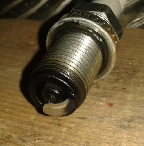

suite a un changement de gicleur hier matin, je decide d'allé tourné dans le froid l'apres midi.
se matin je demonte la bougie pour verifier la couleur! et elle ne me parrait pas top
quelqu'un pourrais me dire si c'est bon ou pas?

Salut !
Si tu a pris soin de faire un arret carbu avant de prendre la photo je dirait que tu est trop riche (GP trop gros), mais c'est valable seulement si tu a fait un arrêt carbu,
Si la moto a tournée au ralenti la lecture de la bougie est biaisée.

NON, au contraire, c'est trop pauvre un peu trop pauvre ( dangereux pour le moteur) c'est l'électrode qu 'on lit, pas le culot. Car si la moto a tourné au starter pour demarrer juste avant ou a tourné quelques secondes au ralenti avant son arrêt, tu auras ton culot noir de cette couleur, surtout si dans le dernier cas tu roules avec un pourcentage d'huile plus important si tu es en deux temps.
Pour une lecture correcte de bougie, tu dois déjà faire tourner ta moto ( si possible avec une autre bougie) , une fois ta moto à bonne température de fonctionnement, tu mets vite ta bougie neuve de préfèrence ou au pire , celle que tu va lire mais dans ce cas elle doit être très propre et nettoyée.
Tu roules avec ta moto et tu la pousses en pleine charge, ( à fond) puis quand tu y es, tu coupes instantanément le jus ( le petit bouton sur le guidon) tout en débrayant.Le moteur ne doit pas retourner au ralenti avant de couper.
Ensuite tu démontes ta bougie et la lis
Tu regardes l'électrode et pas le culot.
Ta bougie doit être couleur brun/chocolat , ce sera parfait
Si noire= trop riche
Si grisatre ou blanche= trop pauvre et là, ça te fait comme si tu mettais un chalumeau dans ton cylindre, tu fond ton piston et peux mème le percer( ça arrive de temps en temps)
Ha !
Important, NE JAMAIS NETTOYER UNE BOUGIE AVEC UNE BROSSE METALIQUE, ni essence ( dans ce dernier cas, certaines Marques de bougies parraissent propres et donnent de l 'étincelle, mais pas super franche et bleue, mais une fois vissée sur le cylindre et soumise à compression, l 'étincelle n 'y est plus ou alors pas à chaque coup de piston ou trop faiblarde, occasionnant bien sur des pannes vicieuse à trouver..

Je suis desolé, un essai comme ca se fait pas sur une bougie neuve sinon tu verras rien, surtout si c est pauvre.
Et l'electrode, je suis ok , mais c est ce qui sort de la porcelaine et pas la masse : Regarde LA COULEUR DE LA PORCELAINE.
pour faire un essai correct, le temps actuel ne s y prete pas trop : trop froid (-10 a -19 ici), donc ton moteur tourne pas comme il faut et ta lecture risque d etre erroné.
Sinon tu fais chauffé ton moteur normal, tu roules normal,pmi regime en gros, et tu mets comme on te l a dit au taquet environ 10 s et tu coupes
Sur ta photo ta porcelaine est noir . Une couleur bien est chocolat au lait

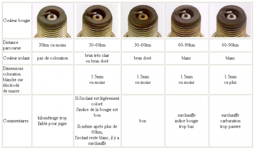

Et encore ca (J suis en forme ce matin)
Ca serait peut etre bien de mettre ce type d image dans les fiches ateliers ainsi que la maniere de regler un carbu, Qu' en pensez vous ?

Faut pas se facher ou se vexer, on est la pour avancer ou trouver la meilleur solution.
Maintenant, tu le prends comme tu veux, mais une bougie neuve tu verra rien. A moins de rouler au moins une bonne vingtaine de minutes avec.
Le tableau que j ai pris sur internet est un complement des sites juste au dessus pour montrer que c est la PORCELAINE que l on regarde (excuse moi la tu t es trompé). Et aussi montrer la couleur de celle ci. Pas autre chose.
Maintenant si tu regardes la photo de la bougie du debut du post, la porcelaine est noir huileuse.
Et encore mieux si tu veux faire un reglage correct par ce temps, tu peux chuter l indice thermique de 1 a 2 point avec ce temps aussi froid. Ex si bougie ngk b10egv tu met du b9 voir meme du b8.
Et la on pourra commencer a parler de reglages serieux.
Bref j essaye d aider mais j evite de racconter des conneries. Mais rassures toi, je suis comme tout le monde, j en racconte aussi. Mais pas sur ce coup la
Il est sur qu avec un temps comme celui actuel on devra rouler un peu plus riche , et des qu il y auras des temperature plus haute on devra reaffiné la richesse.
Voila tu as l avis d un preparateur de kart. Certe c est du 2 temps, mais pour un 4 temps c est pareil.
Et c est sans rancune sur mon joli tableau.(Je me suis un peu vexer par rapport a mes occupations). Mais tres certainnement que sur d autres sujets tu m en apprendra plein et la je serai preneur, mais pas sur ca, et il me semblait interressant de reprendre s il y a erreur.

oui tres certainement, mais je disais juste ce que l on devait regarder sur une bougie...
