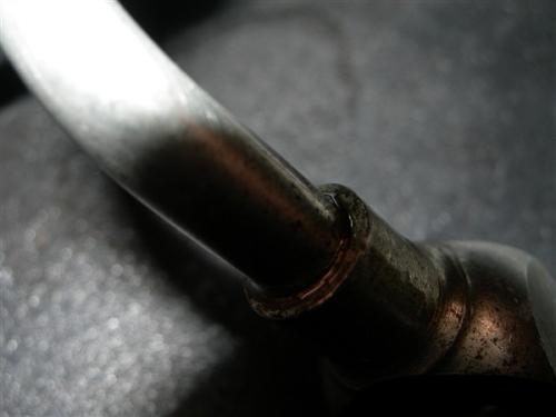

Bonjour a tous
Voila je viens de me rendre compte que j'ai une fuite d'huile au niveau de la pipe qui relie le bat moteur au haut moteur
J'ai aucune idée de la matiere que c'est donc si vous savez...
Je penser la faire souder ou acheter une patte a reboucher
je vous est mis une photo
Merci

ce n'est pas une pipe mais une durite d'huile .
Essaies de la faire braser .

Oué dsl pipe c'est en anglais dans le livre technique de la moto mais tu sais pas en quoi c'est fait comme matiere?

un métal de daube !!!! qui se brase

C'est bon je l'est souder a l'arc remonter et ça fuit plus
Merci
