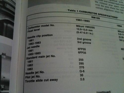

Bonjour j aimerais savoir les réglage carbu pour 125 rm de 1984 parce que quand je démarre en première les s engorge et elle ne reprend pas immédiatement lorsque je prend une ornière elle à un long momentavant de Repartir dans les tour et s engorge dans les bas régime avait vous une solution?

Monte ton aiguille xthumbup.gif ou descend le clip c'est pareil, fait en un cran et essai comme ça déja.
Salut,
Je peux te donner les réglages carbu d'origine dès que je rentre chez moi je t'envoi la photo du livre.

Salut désolé pour le retard trop de boulot ......

Merci pour toute vos réponse, et pour la photo cela va mettre d une aide précieuse
