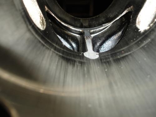

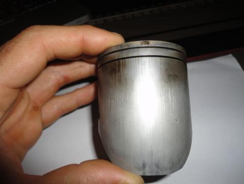

Ola a tous voila quelques nouvelles du front.
Voici des photos du cylindre.
C'est impossible que cela provienne des valves.
Celle-ci passent trop loin du piston.
Le piston ne représente pas de marque importante.
Ce qui ma choqué c'est le jeu que le piston a dans le cylindre.
Pensez vous que le problème puisse être antérieur et que le proprio est changé le piston avec un cylindre endommagé ?
Les segments sont en super état.
Amicalement ika

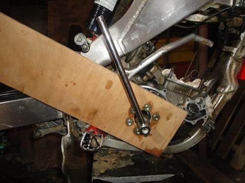

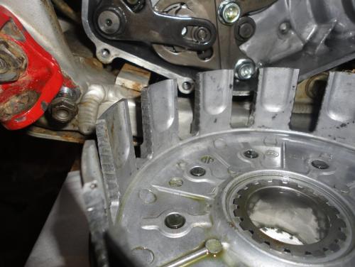

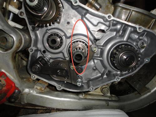

Salut a tous,
J'ai un peu bricoler la brelle cette après-midi je met quelques photos je sais que des personnes comme james sont dans mon cas.
J'espere que les puristes de la mécanique ne m'en voudront pas trop, j'aurai du mieux nettoyer la brelle avant démontage.
Je croie que j'était un peu pressé.
De toute façon je vais tomber le moteur du cadre je remonterai sa au petit oignon.
Ptites photos du démontage si sa intéresse quelqu'un.
Avec mes outils maison, bloc cloche et arrache carter.
Il a fallut que je chauffe un peu l'écrou de la cloche car impossible a démonter comme sa, même avec une rallonge.

voici les photos carter et cloche démonté.
Je vais remplacer le roulement de cloche car je le trouve pas super.
La cloche est marquée, je vais la limer un peu, je la changerai dans un ou deux pistons.
Ce qui me gene c'est le jeu que je trouve sur l'axe de la cloche.
J'ai un jeu en vertical en bout d'axe.
Et j'ai un jeu en latéral.
Quand pensez vous ?
J'ai entouré l'axe en rouge.
Au point ou j'en suis j'ai presque envie de tout ouvrir, mais le vilo a vraiment l'air en super état.
fullgaz59
posté 29 May 12 à 20:03
Messages : 50
Inscrit : 21-August 09
Membre no 9233
pour ma part...je demonte , si tu as du jeu ce n'est pas normal joue la securité la dessus. et ton roulement que dit-il lui?
posté 29 May 12 à 21:09
Messages : 5023
Inscrit : 11-December 10
Lieu : rhone
Membre no 12027
Je sent que je vais tout démonter.
Le roulement de ce carter semble bien mais c'est seulement visuel car je ressent du jeu.
C'est étonnant qu'il y en est en latéral non ?
Si je démonte, je voudrai pas le faire pour rien et changer le vilo.
Mais pour l'instant je ne trouve pas mon bonheur sur eBay dans mes prix.
J'ai aussi du mal a trouver le roulement de cloche et l'axe de valve.
Il n'y a que sur Mrcycle que je trouve les pièces.
ika
