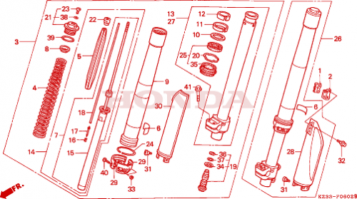

Voila je rénove une fourche de 250 CR 1994 que j'ai récupérer chez un particulier. pourla monter sur mon 600 XR.
Phase 1 : Pour l'axe un petit passage au tour puis échange des roulements nickel c'est prêt.
Phase 2 : remise en état des fourreaux et là grosseux problèmeux..
Après avoir ouvert les tubes je m'aperçois qu'il manque la pièce 18 bague de rebondissement dans les deux fourreaux qui à priori doit rentrer dans la tige de l'amortisseur Principale (15). dites moissi je me trompe.
Mon gentil garagiste moto commande la pièce et là horreur ça ne rentre pas.
Deux possibilité.
1) soit l'amortisseur principale n'est pas celui d'un 250 CR.
2) soit le détaillant c'est planté de pièce.
Ma question est : Pouvez vous me donner les côtes des diamètres et longueur de ces deux tiges.
C joint le lien pour voir la fiche technique sur bike parts Honda 250 CR 1994 europe
