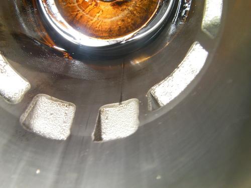

Bonjour j aurais aimé savoir si cette rayure était grave le moteur n a que 15h.
Merci d avance

salut visiblement il y a une merde qui se balladait dans ton moteur
faisait tu bien ton filtre a air ?
y a t il de la merde qui c est logé entre le filtre et le carbu ?
tu a demonté comme ca ou y a t il eu des signes bruit ou perte de puissance ?
mais pour ta question il me semble que tu est bon pour un cylindre piston joint mad.gif

tu verifie bien le venturi ? a coup sur c est passé par le transfert mais la faut refaire j ai un pote qui a un ensemble athena en 144 cyl piston joint si ca t interesse

A votre avis ça vient pas d un jeu a la bielle ou comme ça ?

Salut adridu,
mets un piston vertex et vérifie la lubrification!

Je vais tout m acheter d'origine là le cylindre il est l
mort !!

le cylindre net pas more il faut faire soit un realesage si cet pas trop
profond si cet trop creuser faut faire un traitement nycasil.

Autant en reprendre un neuf pour 50 euros de plus !!
