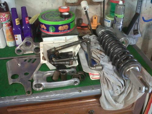

c'est bien un kit pour remplacer tout les roulement des bielles d'amorto? C'est pour mon 250!
Je suis en train de le redemonter et je voudrai faire les bielletes car beaucoup de jeu! Je pense que c'est d'origine unsure.gif
C'est pas un peu chère?

posté 22 Jul 12 à 20:01
environ 94 euros chez moto diffusion et la c'est sur c'est du sérieux

http://www.dirtbikebitz.com/all-balls-swin...its-p-7498.html

ok, merci les gars.
Donc ca c'est pour les bielletes, ca comprend selon vous les roulement du BO sur le chassi?

Je confirme pour http://www.dirtbikebitz.com/
Je sais pas si c'est pas le Yac qui me l'avait balancé sur un de mes sujets d'ailleurs.
Kit chaine + quelques pièces commandées, livraison super rapide et prix aussi !
Pour ce qu'il me fallait j'ai préféré ça plutôt que des risques de douane en passant par eBay US.

Le lien que je t'ai mis c'est pour les biellettes.
Ca c'est pour le bras oscillant :http://www.dirtbikebitz.com/all-balls-swing-arm-bearing-seal-kits-p-7497.html
et ça pour la rotules supérieure d'amortisseur ( la rotule inférieure est dans le pack des biellettes)
http://www.dirtbikebitz.com/all-balls-rear...per-p-7420.html

par contre juste une question, dans la rotule qui est fixée au BO, il y a un grosse cage aiguille, la plus grosse. La dans le pack ont dirai quelle ont tous la meme taile??
