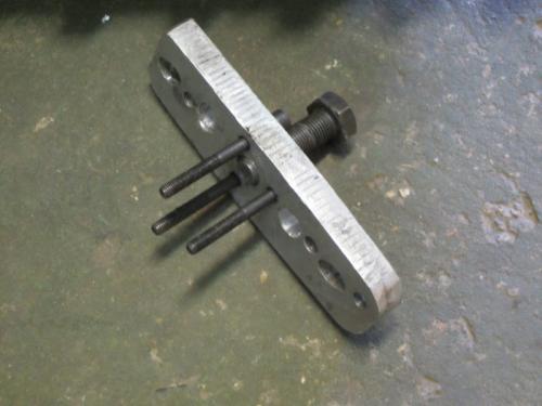

raticalboul
posté 30 Jul 12 à 00:32
Messages : 1145
Inscrit : 10-April 04
Lieu : 91
Membre no 362
Bonjour TOM
J'ai retrouvé une photo de mon écarteur-arrache volant RM.
La il est monté sur un Derbi en position d'extraction de l'embiellage.
C'est le même montage en écarteur de demi carter, bien vérifier que toutes les vis sont défaites.
Pour le volant c'est les trois trous autour de la vis de poussée qui servent.
Chez 3AS cet arrache suffit:
A+JP

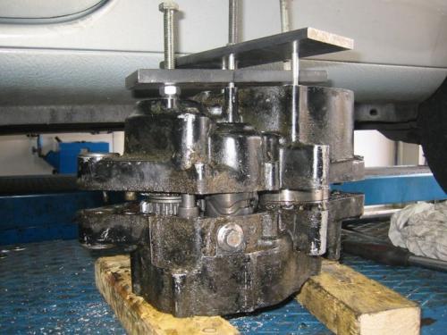

Un bon démonte-carters en vient pas s 'appuyer seulement sur la queue de vilebrequin ( très mauvais) mais effectivement a cet endroit mais aussi sur d 'autres endroits comme par exemple l'arbre secondaire ( arbre du pignon de sortie de boite)
Ceci afin de séparer les carters parrallèlements sans forcer de travers dessus et donc éviter d'abimer les carters, logements de roulements etc...

La photo de mon extracteur de volant magnétique.
Pour sortir le carter parallèle il faut l’accompagner en tapotant sur l'arbre secondaire.
