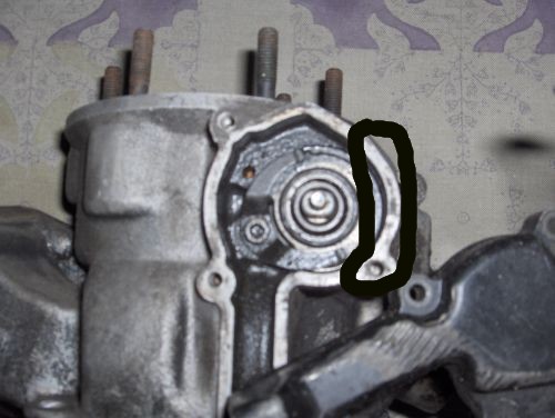

Salut les riders ,
J'ai une 250 wr de 93 .
Il y a une quinzaine de jours je la prend , je fais 4 kms , je m'arrete plus d'essence , sa fuyait au niveau du cylindre . Du coup je rentre , je suis parti en vacance , et aujourd'hui je la prend demarre du 1er coup , je fais 25kms et sa fuyait encore mais pas beaucoup , la fois d'avant sa pissait l'essence , là sa goutait bien quand meme .
La moto tourne tres bien donc je ne comprend pas la fuite .
J'attend votre aide avec impatience .
Voici d'où sa fuit .
ps : sa fuit que quand la moto est en route .

Citation (250wr @ 6 Sep 12 à 16:34 ) *
Oui je suis sur c'est du melange essence huile !
Ben je vois pas bien comment du mélange peut arriver à se retrouver dans le carter de valve. rolleyes.gif
Au niveau couleur, c'est la même que ton mélange ou est ce bien noir foncé?
Ce serait pas (par hasard) ton robinet d'essence qui fuit et qui se trouverait au dessus, te donnant l'impression que ça vient du carter?
Ou même ton réservoir en lui même qui fuyrait?

Impossible que du "mélange" fuit par cet endroit..
S'il y avait fuite de carburant par là, tu en aurais d 'avantage qui fuieraient par la sortie cylindre et par filtre à air occasionnant du coup une sacrée panne et donc un impossible fonctionnement du moteur..
Cela ne peut etre que des résidus (sous formes liquides) d'huiles de lubrification moteur brulée, dus à un mélange moteur trop important en huile et/ou fuite évidement au niveau des joints dans cette zone..

C'est mécaniquement impossible que du mélange "propre" puisse fuir à ce niveau. Ton mélange est "vaporisé" par le carbu dans le bas au niveau du vilebrequin et remonte à la culasse par les transferts du cylindre (je schématise, hein!)
Ce qui peut éventuellement fuire, c'est un mélange d'essence et d'huile imbrulé qui fuyrait par le joint spy de la commande de valve qui traverse le cylindre.
Mais ce mélange" serait d'une couleur noire très foncée et non, limpide comme ton mélange que tu verses dans le réservoir.
Tu peux facilement ôter le carter de valves pour voir l'intérieur et nettoyer si besoin ou encore changer le petit joint spy de l'axe de commande. Il te faudra certainement remettre un joint neuf lors du remontage.

Oui je crois que tu as raison sa doit etre de l'huile imbrulé et d'essence . Mais comment sa se fait que sa fuit d'ici ?
Pour changer ce joint spy il faut demonter le cylindre où on peut le faire comme sa ?
Est ce difficile a changer ce spy ?
Faut il des outils spécifiques ?

7 litres???
cela ne peux venir du carbu, meme si le moteur tournait ( ce qui est impossible avec une telle fuite car le moteur se noierais et ne fonctionnerait pas ) il ne consommerait pas autant.;
Es tu sùr d 'avoir un moteur de moto dans ton cadre et non pas une pompe à vide ?
Tu as certainement deux problèmes : 1 une fuite d 'essence quelque part, vois ton pointeau s'il n est pas coincé et ton niveau d'essence dans la cuve du carbu, car dans ces deux cas, l essence coulerait comme dit plus haut, par le trop plein de cuve de carbu via une durite qui part de ce dernier et vas sous le moteur pres des bielettes d 'amortisseur arrière.
2 tu as un ou des joints d'axes de valves qui fuient et laissent passer les huiles calaminées et non pas du mélange

Le liquide qui sort est du melange . il n 'est pas noir ni rien .
Non sa ne fuit pas par le trop plein du carbu mais bien au niveau du carter de valves .
Donc meme si le pointeau est rester coincé au autre sa ne se peut pas que la fuite au niveau du carter de valves provienne du carbu ?
Et si le joint d'axe de commande de valves est hs , sa se peut que du melange fuit par ici ? car je suis sur c'est du melange qui coule par le carter de valves .

Ou ton histoire est une grosse farce ou tu ne sais pas analyser et reconnaitre un carburant d'une huile..
Car jamais vu, impossible de voir du carburant propre couler par là, s'il le ferait , alors ton moteur serait complètement noyé donc impossible à démarer encore moins à le faire fonctionner et cela fuierais davantage et prioritairement par le pot d 'echappement, carbu, filtre à air etc...
D'autant plus étonnant par les volumes que tu nous dis...
