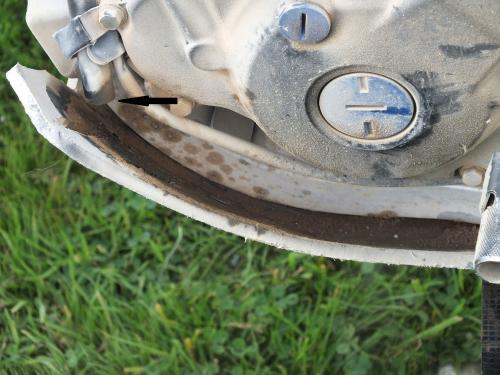

bonjour,
sur mon 450 kxf que je viens d'acheter, il y a une fuite d'huile noire par le tuyau noir ( voir la flêche noire sur la photo ).
la quantité est minime mais j'ai deux questions :
1- est-ce grave?
2- a quoi cela est dû?
cdlt

c'est un reniflard trop d'huile peu etre a surveiller ton niveau rien de grave

Salut,
Reniflard.
Si ton niveau d'huile est correct pas de soucis, maintenant si ça coule abondamment il faut trouver la cause se suite.

merci pour vos réponses,
mon niveau d'huile était trop important, j'avais pas attendu assez longtemps pour lire mon niveau, du coup après plusieurs minutes de repos niveau au dessus de l'oeilleton de lecture, est-ce que cela peut être dû à cela?

Citation (DV12-76 @ 24 Sep 12 à 21:40 ) *
cdlt
oui j'ai deja eu ce problème sur une kx 250 et mon niveau d'huile était trop important .
