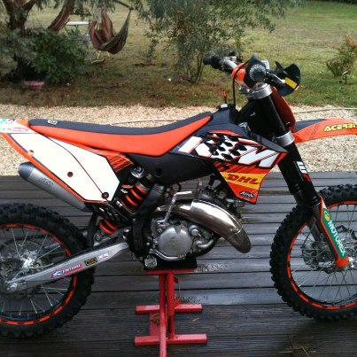

salut tout le monde je viens de m'acheter un 125 sx de 2008 superbe et je voulais savoir si vous aviez des renseignements concernants cette moto si quelqu'un l'avais essayée et ses impressions smile.gif
et aussi si quelqu'un pouvais m'en apprendre plus sur l'embrayage hydraulique voilà
je met une photo en esperant qu'elle vous plaise
