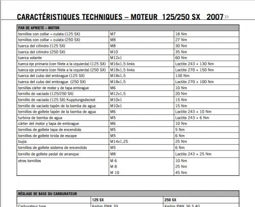

J'aimerais avoir si possible les couples de serrages pour le moteur de la 125 sx de 2007.
Car sur le manuel d'utilisation sur internet en français, il y a juste la partie serrage au couples qui est espagnol.. ( évidement ) dry.gif
J'ai bien essayé de me débrouiller avec google Traduction, mais il me manque quelque vis.
Comme par exemple les Vis qui traverses les ressorts et qui viennent se fixer sur la plaque de pression de l'embrayage ( voire photo vis 17 ) et si possible l'écrou 19
[ Vis 71 et écrou 19 ]
Voici la partie serrage au couple du manuel d'utilisation en français de la machine
Merci d'avance

Vis 71 : 10 nm
écrou 19 : 130 nm
