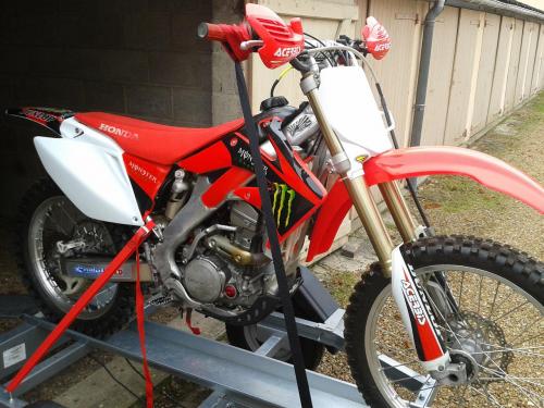

que pensez vous de ma facon de fixer la bécane sur la remorque?
je sais qu'il y'a des choses qui vont va et parmi elles:
ca me parait étrange que ma roue avant rentre pas plus dans l'arceau de la remorque. c'est normal?
merci

et oui si qqn a remarqué je suis crevé de l'avant, ou alors bien dégonflé!
y'a pas mal de temps que j'ai pas roulé, c'est possible que le pneu soit juste dégonflé car pas bougé???

ta roue doit etre dans le U à l'avant.Moi je ne met que 2 sangles au guidon,rien derriere.

Citation (robin28 @ 11 Nov 12 à 19:31 ) *
merci
Effectivement ta roue avant devrait être en buter dans l'arceau et sa bougera moin .
Je t'explique, si tu ne mets rien entre le GB avant et le pneu, rien ne va empécher la fourche de se comprimer, au moment ou la fourche descend, les sangles ne sont plus tendues, donc ne retiennent plus la moto.
Mets un bidon ou un planche entre le pneu et le garde boue puis tu sangles.
On vois pas trop la, mais tu n'as pas sanglé sur les poignées ? Mets tes sangle sur le guidon juste aprés les cocottes de frein et embrayage.
La sangle de derrière est mal mise. Tu as les sangles du guidon qui tirrent vers l'avant et celles du cadre qui tirrent vers l'arrière, donc la moto n'est pas du tout stable. Il te faut amener la roue avant en butée sur l'arc de maintient puis tu serres, la sangle de derrière enlève la, elle ne sert à rien, à la limite sert t'en pour serrer la roue arrière au rail, tu entourres et tu serres.
Pour ton pneu tu as peut être une crevaison lente.

sangle de guidon, c'est une sangle qui aux deux extrémités comporte deux mousquetons et au milieu tu as un "cache" rouge qui se mets sur les deux poignées directement, et ensuite quand tu as mis les deux tu serres de chaque côté.
enlever les sangles de derrière et ne rien laisser? ca me fait peur ce que tu me dis!
et oui la c'est exprès que ma roue avant vient pas en butée, mais la question que je me pose toujours c'est est ce que ma roue ne doit pas entrer plus dans l'arceau??
si on imagine que la moto est un peu plus avancée sur le rail, on voit bien qu'il y'a seulement une infime partie du pneu qui rentre dedans...
merci de ton regard avisé, heureusement que j'ai fais ce topic car me voilà pas du tout rassuré!!!

peut etre que là tu verra mieux la sangle du guidon

Citation (robin28 @ 11 Nov 12 à 19:45 ) *
oui la roue (une fois reparee!!)
doit etre DANS le cercle ..les sangles sur le guidon!!!
et .....une cale entre le garde boue et la roue ..joint spy!!!!!!!!!!!! xwhistling.gif xwhistling.gif
posté 11 Nov 12 à 21:02
Messages : 3865
Ta roue avant dans le cercle et sanglée dessus ( qui maintient la jante sur le cercle ) et tes sangles sur le guidon et par sur les poignées et basta!

qu'est ce qui va pas avec ma sangle de guidon?
c'est fait pour se placer SUR les poignées et après faut tendre des deux côtés et accrocher les mousquetons à la remorque pourquoi vous voulez que je l'enlève???

Parceque tu n'a rien qui retient la sangle si elle glisse sur ta poignée, sans parler du fait que ça risque d'user tes poignées.
Alors que si tu sangles au niveau de la cocotte, elle va retenir la sangle wink.gif
Aprés si ces sangles sont faites pour être mise sur les poignées, laisses comme ça.

ok je vais consolider à l'avant au niveau des cocottes et enlever celles de l'arrière

mais selon moi la sangle exprès pour le guidon est très bien faite. enfin je vais pas tenter le diable et mettre une sangle aux cocottes de chaque coté

Sauf que tu achete ou te fabrique un bloc fourche et voila. Moi je met une sangle a la roue arriere qui la tient dans le rail pour ne pas qu'elle saute du rail justement,surtout dans les casse vitesse qui la secoue bien. Je mets aussi une sangle à l'avant au cas ou , ça me rassure! Mais tous le monde fait comme ça et ça a jamais bougé ! wink.gif Par contre je suis d'accord avec Ben Freerider les sangle au guidon pas au poignées wink.gif

Perso je trouve sa fou de ne pas utiliser un bloc fourche pour sangler sa moto.
Et puis pour la fourche je pense qu'elle doit préférer.

il est pas sur la photo mais j'en ai 1.
j'ai vu ce matin que j'étais crevé de l'avant, mais j'ai voulu la mettre sur la remorque pour avoir vos avis sur le maintien!

tes sangles fixées au poignées du guidon sont quasi verticales et parralèle à ta moto, donc en virage, tout va basculer.. Il faut que tes sangles aient un angle ( idéal 65 degres) donc fixées au guidon mème et donc plus sur .
Puis si possible que les sangles tirent légèrement la moto vers l avant, l'obligeant a se caler dans l'arceau de blocage de roue avant.
ensuite une sangle sur chaque roue les fixant au rail.
Pour les bloc fourches , cela dépends..
perso, jamais utilisé, je tends bien ma moto puis la règle qu 'elle soit bien verticale par rapport à la remorque et détends d 'un ou deux centimetres. 9a na jamais bougé, ni meme dans la caisse de mon camion et là, ça secoue plus que sur une remorque...

Le bloc fourche plastique que j'ai avait tendance à se barrer, un bon bidon de 5L de lave glace ou autre, c'est parfait et ça ne coute rien !

donc vous sanglez pas du tout l'arrière de la moto à l'arrière de la remorque si j'ai bien compris!
mis à part la sangle qui maintien la roue ar sur le rail.
c'est bon à savoir tous ca, merci pour vos conseils les mecs, je voudrais pas perdre ma belle en route!

IMSTP6.gif te bien raison de flipper le mieu tu monte sur la moto tu mesure de combien descend ta fourche
tu fais une cale en bois de cette taille comme ca tu abime pas tes ressorts tu sangle au guidon en butée et juste une sangle sur la roue arriere pour pas quelle saute

Et l'ideal serait que tu puisse reculer ton rail afin que ta roue touche le cercle du rail et que tes sangles soient plus inclinés.

tu mets des anneaux hautes montagne (mousqueton alu par exemple )à la place des crochets sur tes sangles dispo chez tous les magasins de sport et la plus jamais les sangles ne pourront se decrocher du guidon ou de la remorque
et pour la cale avant un morceau de pvc de diametre 100mm style ecoulement d'eau tu le coupes a la cote et plus de souci je fais cela depuis 1978 et jamais de probleme bien sur la sangle sur la roue avant pour immobiliser la roue c'est important aussi

vous etes tous unanimes pour juste sangler la roue arrière au rail et basta donc je vais faire comme ca, avec un bloc fourche fais maison. je pensais que vu les points d'arrimage présents à l'arrière de la remorque le sanglage avant et arrière étaient complémentaires.
