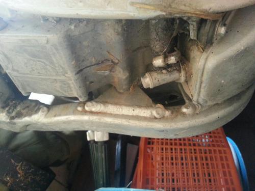

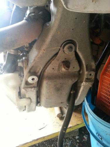

voila je veux effectuer ma premiere vidange moteur comment proceder?
voila quelques photos: le remplissage ce fais bien par la petite vis en haut? et la vidange par la vis dans bas? c'est bien sa ou pas ?pas que je me trompe merci d'avance.

la 1er vis c'est la mise a l'air de ton reservoir d'huile (donc tu devisses un peu pour laisser passer l'air) et sur ta 2eme photo, c'est la que tu vides le reservoir d'huile (pense aussi a demonter l'ensemble pour verifier la crepine), il faut aussi vidangé le moteur,c'est une vis en dessous et verifié apres vidange que ta pompe a huile fait bien son boulot..
je te donne un lien pour telecharger ta doc technique, avec ça tu auras ta bible pour tt ton entretien xthumbup.gif
http://ymenvom.nl/manuals/M5XC32.PDF

Ok ok merci jai bien fais de demande car je connais pas le 4temps moto tres bien.... Par contre ppour la vidange moteur la vis que tu dit il faut que je demonte le reservoir dhuile? Et remplissage je le fais par ou?

Ok je vois ou effectue le remplissage.... Et la vis a enleve pour faire la vidange complete et dessous ok.. Merci encore
