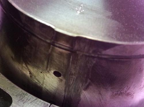

J'avais pencé qu'il avait tenue le temp du tour !
J'ai récupérer la moto je les démonter y avait de l'essence dans le bas moteur et dans le pot.
je voudrais bien mettre une photo du piston mais j'arrive pas !

J'ai pas regarder si il y était encore mais c'est bizarre le piston est abimer que sur le coté sortie échappement faut que j'arrive a mettre la photo.

J'ai réussi !

non il n'y a rien du tout ! Mais j'ai l'impression que les traces sont du au valve échappement qui on frotter sur le piston.La ou c'est abimer c'est la ou y a les valve échappement et entre les deux valve y a un espace et il est pas toucher.

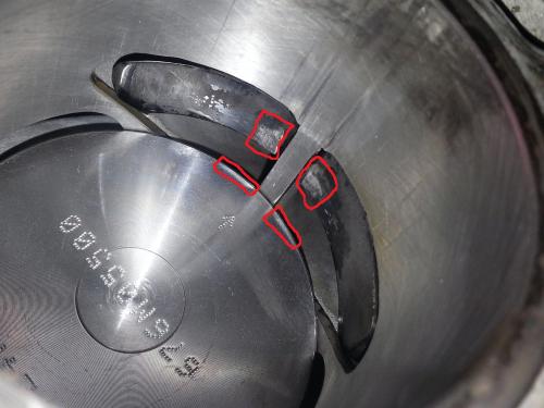

Je suis persuader je vais mettre une photo des valve échappement on vois qu'elle on frotter sur quelque chose et quand on compare au piston c'est le seul endroit ou il est abimer.

Voila se que je veux dire.
Mon pote a envoyer sont cylindre chez airsal il lui on fait un rechemisage.

Avant d'accuser airsal les valves sont t-elle monter dans le bon sens ? Et donc le problème viendrais de la !
Ou sinon mauvais rechemisage y sont trop agrandi du coup les valves dépasses un peu et frotte sur le piston.
Ps: Selon moi il n'y a pas trente six mille manière de les monter !

J'ai une doc je les est monter comme il le montre de toute façon tu peux pas te tromper y en n'a une plus grande que l'autre et si tu la met a l'envers elle rentre pas dans le cylindre et non il n'y a pas de jeu !
j'en suis persuadé que c'est airsal qui on trop agrandi le cylindre.
