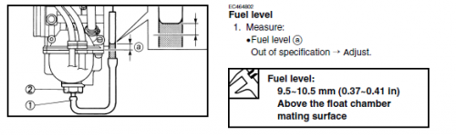

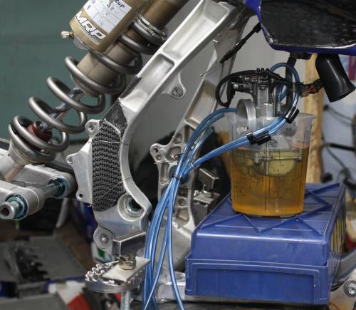

normalement tu peux acheter un bouchon de cuve avec un tuau qui en ressort et que tu remonte sur le coté du carbu. Comme ca tu voit où il arrive.
Tu dois aussi pouvoir le faire en démontant ton boucon et en mettant ton carbu dans un bocal. Tu rempli le bocal en passant par ton arrivée d'essence sur ton carbu et tu vois ton niveau |

Je vais essayé ma 2eme technique ce matin et je vous posterai une photo si ca marche. |

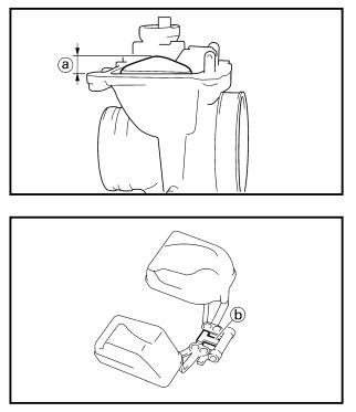

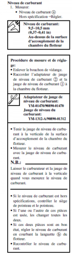

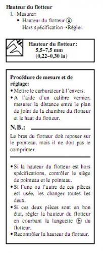

Pour mesurer un niveau de cuve:
- On démonte le carbu de sur la moto. - On lui retire sa cuve. - On retourne le carbu. - On retire le joint de cuve. - Enfin on mesure la disatnce entre le flotteur et le plan de joint tout simplement ,avec le flotteur reposant de son propre poids sur son pointeau.. - S'il faut ajuster, on le fait en pliant la languette sur laquelle le pointeau vient reposer. C 'est pas plus difficile que ça, il faut juste savoir à combien doit etre cette distance (ou niveau) et cela est clairement indiqué dans tout manuel accompagnant chaque moto... Car l 'histoire du bouchon de vidange de cuve bidouillé avec tuyau n est pas précis car il faut une donnée de base que vous n 'avez nul part . Ou alors certains constructeurs comme sur la doc du post ci -dessus vendent un outil pour juste controler ce niveau sans rien démonter mais si votre niveau n 'est pas bon..... Donc s'il faut modifier le niveau, il faut démonter le carbu.. Donc je vous vois mal démonter, regler, remonter, ...pas bon... redemonter, regler, remonter... encore pas bon... redemonter .....etc..... |

C 'est exactement ce que je disais plus haut, il n 'y a mon avis que cette métahode de valable surtout si un règlage s 'impose.. Et c'est bien ce que décrit les constructeurs dans leur manuel.
