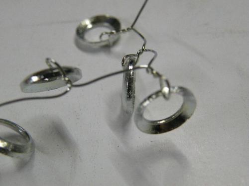

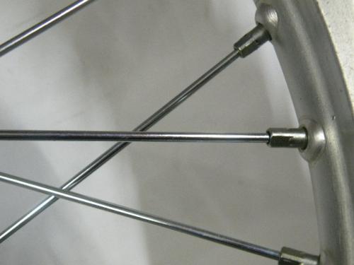

J'ai refait dernièrement les roues du Cr 83, les rayons étant un peu défraichis, j'avais l'idée de les changer. A priori ces rayons particuliers avec leurs rondelles sous écrous ne se trouvent que dans le réseau Honda et à prix élevé. xwhistling.gif
J'ai nettoyé et poli les rayons, écrous, les rondelles ont été sablées, le tout zingué blanc, le résultat me convient tout à fait, le rendu est en relation directe avec la préparation. Ne pas laisser les écrous sur les rayons car les bains décapants oxydent les parties en contact et celles-ci ne sont pas zinguées.
Si un écrou est dur à serrer, ne pas forcer, simplement un passage du filetage à la brosse métallique sur le touret permet d'enlever un soupçon de zingage.
Je te conseille vivement de bien repérer la position de la jante arrière dans le bras oscillant (sous réserve que l'alignement soit celui d'origine), la longueur des rayons par côté et par roue pour un remontage zen.
Bien contrôler le serrage de toute la visserie, la bête vibre beaucoup. J'ai même assuré le bouchon de remplissage d'huile de boite qui a trouvé le moyen de s'envoler malgré un complément de serrage à la pince mad.gif .
Pour les autocollants » Vintage stickers » fabrique des autocollants perforés pour réservoir xa_thumbsup_20.gif

Merci pour ces explications !! , je vais me lancer pour les refaires alors , pour le zing blanc tu l'a fait faire ? ou tu l'a fait toi même ?
en tout le résultat est nikel !

Salut,
tu peut essayer avec sa http://www.peinturesjulien.fr/antirouille/...teur-de-rouille
moi je l'utilise pour la visserie et autre sa marche vraiment bien,
l'alu noirci après utilisation (c'est à base d'acide phosphorique) il faut brossé et sa revient bien,
sur l'inox c'est top,
et si tes rayons son en inox tu n’aura pas à brosser.
avant http://www.noelshack.com/2013-10-1362504861-wp-000816.jpg
aprés http://www.noelshack.com/2013-13-1364501572-wp-000898.jpg
et voilà comment ressort l'alu http://www.noelshack.com/2013-13-1364462928-wp-000875.jpg
il suffit de nettoyer pour retrouver l'aspect d'origine http://www.noelshack.com/2013-13-1364462837-wp-000873.jpg
