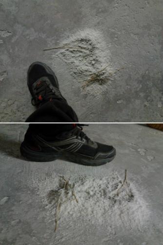

Salut les gars
je loue un garage pour y mettre les motos, mais je suis confronter à un problème, tout les jours quand j'y vais j'ai une couche blanche sur le sol et je supose que c'est du salpètre (seulement quand je cherche salpètre sur google je ne tombe que sur desproblèmes sur les murs et jamais au sol) , je balaye mes 15m² et il me sort un tas de la taille de mon pied (je chausse du 47) .
Le garage ne dispose pas d'électricité donc impossible d'y mettre un chauffage ou un système électrique de ventilos pour créer un échange d'air .
J'ai mis 2 absorbeurs d'humidité mais dont l'un ne se rempli pas (marque casto) et l'autre l'est à peine (marque Rubson 360 °)
si vous avez une idée de coment résoudre ce problème ce serait nickel.

- - gege02   du salpetre c est gris noir si tu as une nappe d...   14 Feb 13 à 23:17
- - Maxx   ok Gégé la je n'ai pas de solution, ce n...   14 Feb 13 à 23:23
- - gege02   c est ce que je ferai a ta place pour ne pas me ...   14 Feb 13 à 23:27

- - job462   ton garage sera toujours humide car de l'eau r...   15 Feb 13 à 17:14
- - Maxx   j'ai passer un produit anti salpètre, 15 € le ...   15 Feb 13 à 19:30

- - gege02   ca ressemble a ca ? http://mamaisoninspectee.blog...   16 Feb 13 à 14:18
