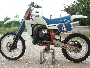

salut voila intéressé par l'annonce j'ai pris contact avec le vendeur pris des dispositions pour la rapatrier en Corse via un transporteur etc . mais voilai aujourd'hui en faisant des recherches sur la moto je voie que les ouïes avant correspondraient plutôt au modèle 86 85 y aurait-il des connaisseurs de vielle katoche qui pourront me confirmer l'année ( car malgré la carte grise j'ai des doutes )
merci

je dirai une 1986
ktm 540 sx

hum c'est ce qui me semble aussi , donc demain je re téléphone au gars pour qu'il ml'explique ce look 86 avec une carte grise dite de "1989"

salut
c'est tout sauf une 89, ce doit etre une 86 car le logo ktm sur la selle est entoure, sur la 85 le logo etait sans entourage
jbjb
posté 6 May 13 à 22:08
une 86 et une 89 les ouies de ta moto ressemblent bien a une 86

si l homologation c est une plaque des mine que l on rivete comme pour honda via a l epoque PEM-DA ou DIAPASON c est tout a fait possible le mec a un modele 86 avec une homologation
de 89

C 'erst une 86 à coups sur, j 'avais la mème en 250..
Mais le gars a fait quelques restaurations, car normalement le cadre est orange, et sur le réservoir en haut se trouve une dépression pour recevoir le logo KTM bleu qui s 'y visse dedans , et là, pas d 'emplacement ????
La housse de selle me semble etre une de 1985.. cette moto possède encore la barre en alu anti drible qui maintient l 'etrier de frein arrière ( disparue à partir de 88)
Fais gaffe !
Moto merdique, car boite très fragile ( casse souvent) et capteur à l 'allumage qui à tendance à s 'arracher...
Pour l 'homologation, comme pour d 'autres marques ( japonaises notament) de ces années là, un modèle homologué en 89 était des modèles "cross" de l 'année d 'avant ( voir deux ans avant.... voir avec les WR de chez yamaha ou CRm de chez honda)
