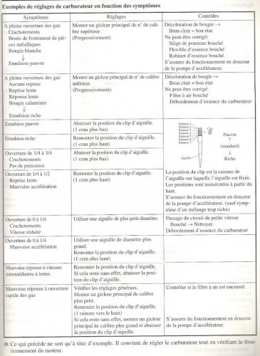

Axyd PsyKo
posté 5 Jun 13 à 07:31
Messages : 35
Inscrit : 4-June 13
Membre no 15809
Salut, cela peut venir de ton réglage carburateur ou de tes gicleurs, regarde j'ai vu sa !! En espèrent t'avoir aider.
