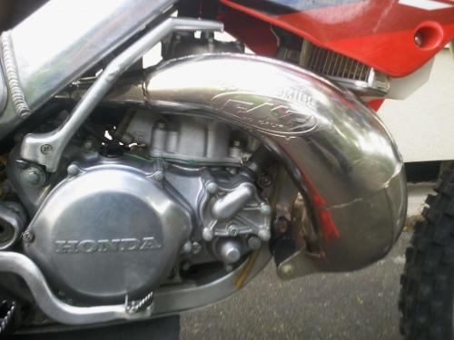

J'ai mis des photos tu peux m'eclairer si j'ai bon pour le carbu ?
Quelle est la difference entre la VForce3 et la Boyesen ?
posté 26 May 13 à 23:02
et pour la VForce3 tu sentiras une petite différence ensuite c'est comme pour le montage d'une ligne, rien à modifier si la couleur de la bougie est bonne.
mais généralement pour une boite à clapet on ne change rien.
