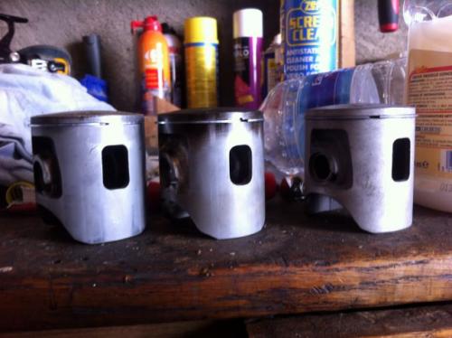

salut a tous ,
125 yz 2002 a 2004 je souhaite faire un petit sujet sur les pistons du marcher , leur qualiter défaut , usure , jeu ... 4 premiere photo yam , mikata , meteor 5 photo mikata , yam , meteor le premier piston à droite sur la photo est un piston yamaha origine ( 160 euro ) nombre d'heure inconnu ( je l'estime à 80 heure vue que même le segment et user , fisure chemise ) solide bien conçu , un amie fait 35 a 40 heure avec le même piston et changement segment 20 heure ou un peu moins ( varie selon la saison si c'est l'hiver ou le moteur force il fait le segment a 17 h et piston 35 et l’été segment 20 et piston 40 ) aucun souci le deuxième au centre et un piston mikata (40 euro ) 23 heure de fonctionnement la est sa limite , piston étonnant de solidité pour sont prix sont seul défaut et sont segment qui est de qualiter moyenne et qui suce vite , on ne peut pas monter un segment yamaha dessus la forme n'est pas la même , la lumiere admission est plus petite , axe de bonne qualiter , le troisième et un piston meteor piston (140 euro avec segment yam ,marque italien beaucoup utiliser en kart ) la qualiter du piston se rapproche beaucoup de l'origine , lumiere sont identique sur les deux piston , segment yamaha se monte dessus , le piston a maintenant quelque heure aucun problème j'espere pouvoir faire 40 heure avec , dans 15 heure la photo quand je rouvre le moulin pour changement segment des trois le plus épais et moins cassant et le mikata ( moin chere ) mais alu plus tendre que les 2 autres des trois je racheter-ai surement l’origine ou meteor après si d'autre personne on des avis et photo sur bud , namura , wiseco ,prox , technium .... |
