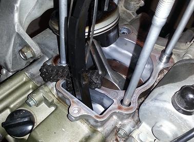

J'ai ensuite démonté jusqu'au piston et j'en suis à l'étape contrôle.

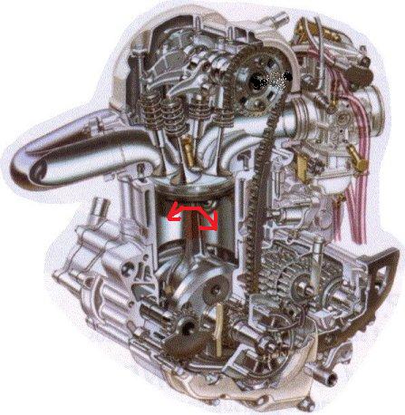

Concernant les jeu pied de bielle, il semble qu'il n'y en ai pas radialement mais axialement comment bien contrôler (on m'a dit de faire naviguer la bielle de gauche à droite), quelle est la tolérance?

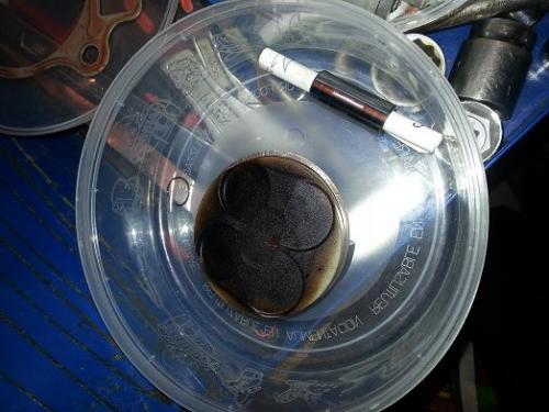

Voici une photo du piston au démontage. Comme vous pouvez le voir --> calamine humide.
De ce que j'ai pu lire c'est soit les joints de queu de soupape, soit la segmentation.
Qu'en pensé vous?

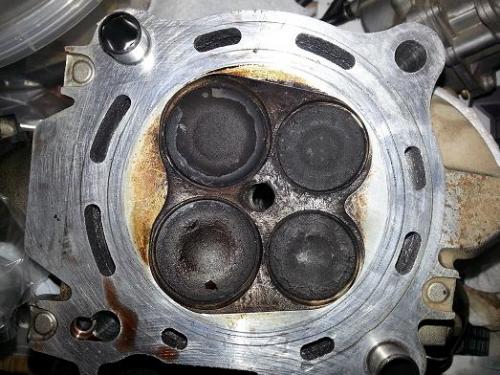

Comment bien décalaminer ma culasse sans abîmer les soupapes?

Pour le jeu de la bielle , tu prend la bielle dans tes mains et il ne faut pas qu'il y ai de jeu de haut en bas !

J'ai bien peur qu'il soit à la cote max. Ca doit être pour ca que j'ai le piston avec de la calamine humide
Si c'est le cas mieux vaut le changer ou faire un traitement nikasil, voir chemiser (pas top j pense)?
Pour la bielle de haut en bas, il n'y en a pas mais de gauche à droite t'aurai la tolérance?
Pour décalaminer ma culasse sans abîmer les soupapes, j'utilise essence plus papier de verre?

Le jeu du vilo,dans les mains tu sentira rien ou peu,alors que avec deux doigts sur la bielle qu font mouvement et un doigt sur le dessus de la bielle,le moindre jeu est perceptible

Papier de verre non,essence et éponge coté gratteur doucement et paille de fer la plus petite possible

Ok pour bien sentir les jeu sur le pied de bielle je le fait avec les doigt.
Je doit rien sentir de haut en bas et un peu de jeu de gauche à droite (mais combien de mm à peu près?)
Et pour le vilo j sentirai rien sans démonter ou faut je le face avec les doigts?
Démonte ton carter d'allumage,tu prends le rotor d'allumage et tu le fais bouger de haut en bas,il doit y avoir aucun jeu.
Pour lee jeu de gauche à droite,appelle Honda ils te le diront,ps tu peux acheter le manuel technique de ta moto,il te faut le n° de cafre et moteur et 15 € wink.gif Avec ça,toutes les manipulations sont détailler et tous les tolérances etc...
