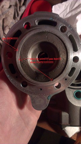

voila quelques photos :
le liquide de refroidissement arrive sur le joint d'embase et sur ces images :
http://www.heberger-image.fr/images/50613_...RST001.jpg.html
http://www.heberger-image.fr/images/98183_...RST001.jpg.html
http://www.heberger-image.fr/images/90733_IMAG0199.jpg.html
http://www.heberger-image.fr/images/49539_IMAG0201.jpg.html

evident!!!!!!
monte tes joint a la patte GRISE ou OR!!(lecler auto..nor auto etc..)
ton plan de joint est trop abimé....fuit sous la pression!! compression car piston neuf!!!
dit moi la suite a +
