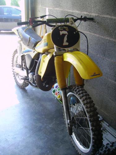

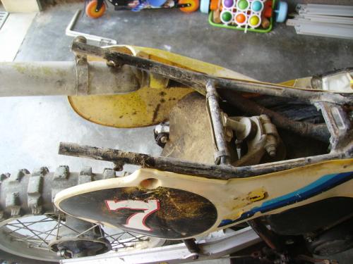

donc voilà j'ai récupéré la bete chez un pote.ya plus qu'à.il me dit qu'elle n'a pas tourné depuis presque 10 ans.

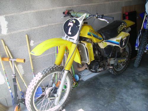

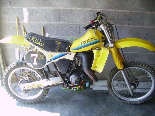

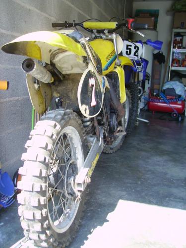

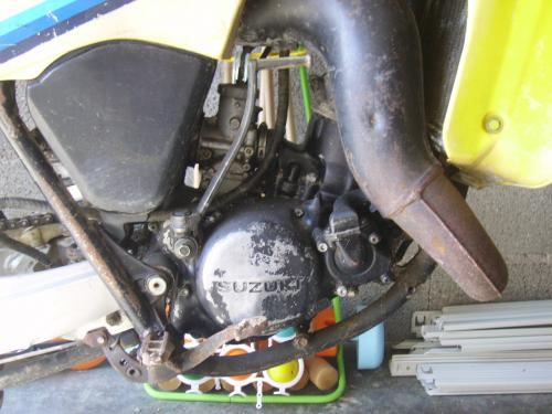

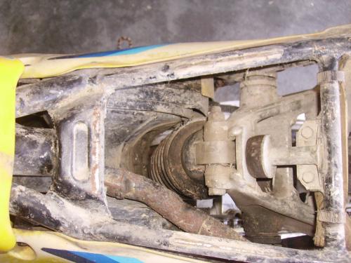

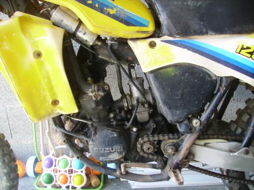

y a du boulot!
le18
posté 25 Jul 13 à 12:01
Messages : 175
Inscrit : 1-February 06
Membre no 2143
bon courage,c est une de 1981.
TAZZ 21
posté 25 Jul 13 à 14:08
Messages : 591
Inscrit : 30-December 05
Lieu : BEAUNE - BOURGOGNE
Membre no 2027
Superbe moto xthumbup.gif que je connais bien!!! mais je suis d'accord avec eric pardon ... "le 18" pour moi c'est bien un modèle 1981 . avec la déco 3 bandes en long c;est une RMX.... bon courage pour la restau mais deja tu as une super base pas trop machouillée lol!!!
manu52yz
posté 30 Jul 13 à 19:58
Messages : 2358
Inscrit : 4-February 08
Lieu : proche Langres
Membre no 5601
c'est mon pote qui me l'a confié qui m'a dit que c'était un 83.mais effectivement c'est un 81.

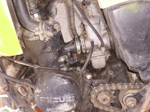

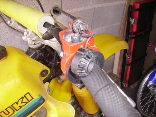

je ne connaissais pas ce système pour une poignée de gaz.est ce d'origine?
vince974
posté 31 Jul 13 à 04:15
Messages : 564
Inscrit : 4-March 12
Lieu : Réunion
Membre no 14196
Bon courage xthumbup.gif , je ne connais pas ce système mais sa à l'air plus solide que le système en plastique de nos jour.

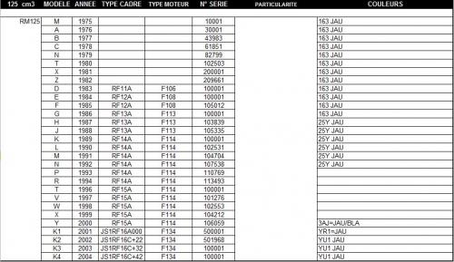

j'avais vu un topic y a pas longtemps avec les numéros pour chaque année,mais impossible à retrouver
voici ceux de la moto:
moteur:RM125-211770
partie cycle:RM125-207544

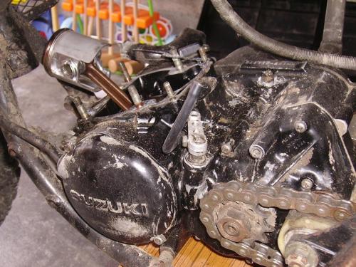

alors déjà:
absence de roulettes de chaine
moins d'un demi litre de liquide de refroidissement "marron"
cable d'embrayage grippé(à changer)
vis de tension du cable de frein avant pétée
filtres à air qui se sont désagrégés dans mes mains
plaque avant partie en morceau
bavette d'amortisseur de fabrication artisanal H.S.

j'ai ça si cela peux aider
modèle 81
les numéros de séries sont entre 200001 et 209661

j'ai démonté le haut moteur.piston HS,cylindre à réaléser et culasse endommagée.
j'ai des photos mais trop grosses.je ne sais pas comment les réduire.je ne suis pas un as de l'informatique.
