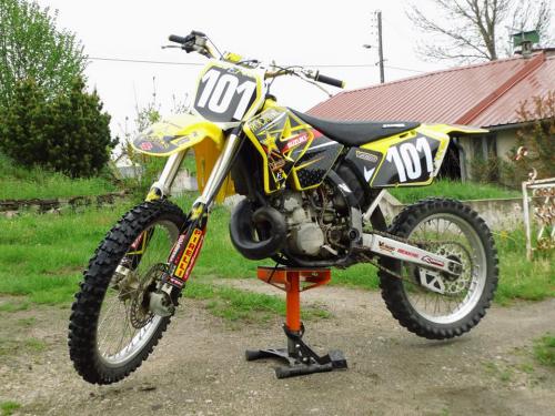

Salut a tous, je suis nouveau sur le forum !
Donc voila j'expose mon problème j'ai acheter un 250 rm en novembre dernier, et je trouve que mes suspension son plutôt raide ! J'attrape mal au bras extrêmement vite ! J'ai essayer un 125 sx dernièrement et je la trouve vachement plus souple ! On a remarquer que l’arrière de ma bécane était relativement bas, et j'ai aussi l'impression que l'avant de la moto est assez bas ! J'essaye de vous mettre une photo en espérant que ça marche, aucune critique par rapport au pare pierre je sais qu'il est trop petit lol ! Dite moi ce que vous en pensez et comment remonter le cul de la moto si vous aussi vous trouvez que c'est trop bas ! Merci d'avance pour votre aide !
PS: désolé pas trouver autre qu'une photo modifié !

salut et bienvenue
alors
a tu verifier que tes fourreaux sont bien alignés
pour cela devisse les pinces du fourreau droit si tu sent un clac ca peu venir de la
http://www.motoverte.com/site/aligner-sa-fourche-21149.html
