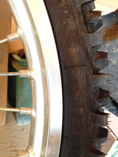

Je viens de changer moi même mon pneu avant, c'est la première fois que je monte du Pirelli. Alors je ne suis pas un spécialiste du montage de pneu mais d'habitude, en bataillant un peu je m'en sors. Sauf que là, j'ai besoin de vos lumières !

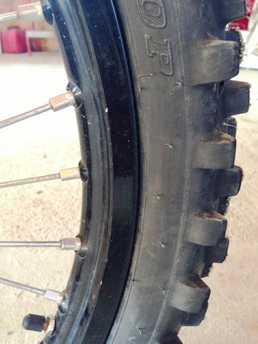

Mon pneu est monté, j'ai surgonflé pour bien faire sortir le flanc, plusieurs fois, sauf que j'ai l'impression qu'il ne veut pas sortir, je ne sais pas trop comment expliquer. Quand le flanc reste collé à un endroit ça se voit tout seul, mais là tout le tour du pneu est régulier, et pareil des deux côtés. Sauf que quand je compare avec le pneu monté sur mon autre roue avant, je me rends compte que sur le Pirelli le flanc ressort moins. Alors je ne sais pas si c'est le pneu qui est dessiné comme ça où si c'est moi qui merde !
J'ai fais deux photos mais on ne voit pas trop la différence :
ça c'est du Dunlop monté "normalement"
et voilà le fameux Pirelli :
Pour info, j'ai essayé 4 ou 5 fois de démonter l'obus, bien décoller tout le tour du flanc, des deux côtés, remonter l'obus puis gonfler à 3 ou 4 bars, mais rien n'y fait, il se remet toujours comme ça, impossible de le faire sortir plus dry.gif
Donc juste pour savoir si c'est normal ?
