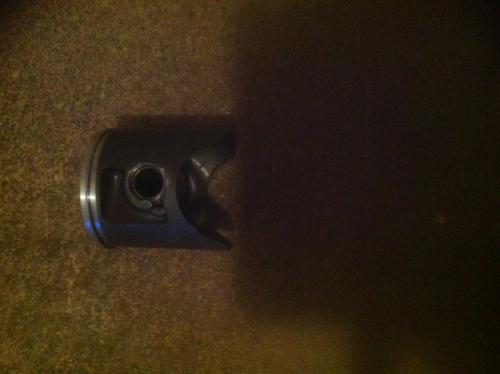

Je ne peux pas prendre de photo du cylindre pour l'instant. J'AI JUSTe la photo du piston. Prox
