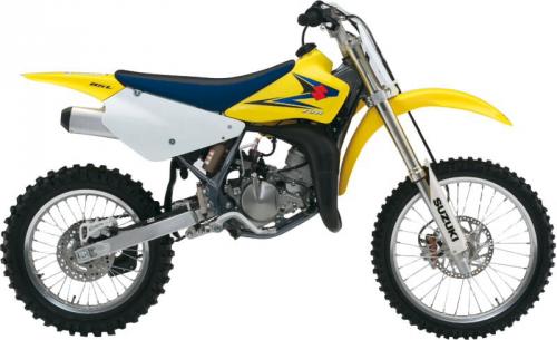

Salut les gars je suis venu car j'ai besoin de vous urgent , jai un 85 rm grande roue j'ai une purge de frein arriere que j'arrive pas a purger . J'ai utiliser 2 dot 4 est sans succes , quand jai mis mes toute nouvelle plaquette est mon nouveau disque j'ai tout remonter bien sauf que a un petit moment le piston que je devais comprimer pour reussir a mettre mes plaquettes etait bloquer donc comme un bete jai enlever le piston je les degripper est je les remis avec son joint qui n'etait pas a mes yeux usee ! Une fois tout remonter jai plus de frein j'en n'est marre car je pompe dans le vide avec la pedale est sa soule !!! Aidez moi svp

à mon avis t joint de maitre cylindre sont h.s
et ensuite purge ton circuit avec une seringue en partant de l'étrier smile.gif
