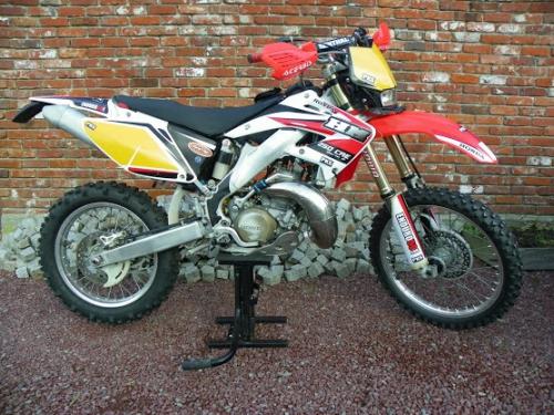

Bonjour , je suis interessé par une moto d'enduro
Un 250 cre hm. (Un bijoux )
La moto est de 2007 avec 6000km soit environ 200h.
La moto est tres bien entretenue , avec un historique tres suivi ( fichier exel , factures , photo ... )
Le hic , il me dit que pour mesurer le cylindre il insert un segment neuf et mesure l'ecartement des pinces , et que la mesure est encore d'origine (0,35 )
Il m'affirme que le nickasil est d'origine , et toujours en cote A ?
Je n'ai pas de doute sur lui , mais sur sa methode de mesure.
J'ai pas envi de refaire le nickasil l'année prochaine
Merci aux mecanos.

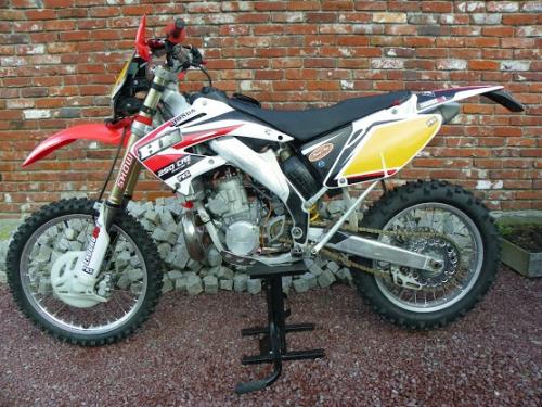

Superbe machine en tout cas.
Vu l'état de la moto, 200h en Enduro pour un 250, y a pas de quoi s'affoler surtout si l'entretien a été fait correctement.
Si il est toujours en côte A au niveau du cylindre et qu'il y a trop de jeu, il faudra juste monter un piston en côte supérieure mais en aucun cas refaire un nickasil sur le cylindre.
Le proprio devait être maniaque, ça se voit sur les photos avec le petit détail qui tue: le morceau de durite noire sur le kick pour éviter que celui çi ne vienne taper sur le repose pied.
