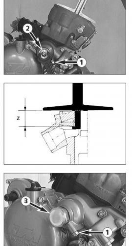

Un ami a moi a acheter une Ktm 200 il y a 4 jours , et il a eu un petit problème pendant sa première sortie..
Un genre de roulement a sauté d'aprés ce qu'il ma dis , regarder sur les photos
Pouvais vous me dire de quelle roulement il sagit ?
Merci a tous smile.gifImage attachée

Salut !
Il s'agit du réglage du centrifugeur qui commande l'ouverture des valves moteur. Normalement ce que tu vois est posé sur le lève moto est vissé dans le carter ou il y a un trou d'une manière bien précise (pour le réglage des valves, pièce n°2 sur l'image), ce "bouchon" est arreté en rotation par une vis qui le freine (en travers du carter, qu'il a certainement perdu, pièce n°1) et le tout est chapeauté par un couvercle avec une rondelle couivre pour l'étanchéité (pièce n°3):
Jujucoy
