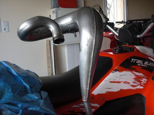

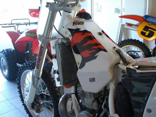

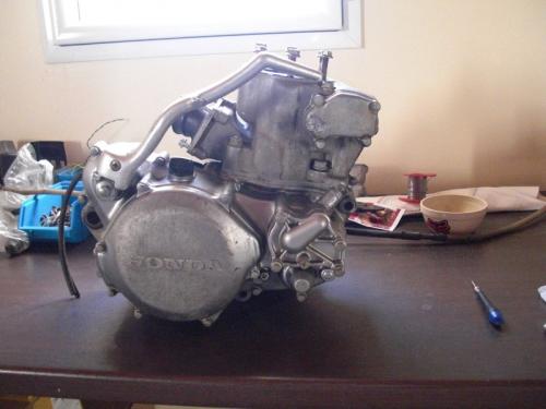

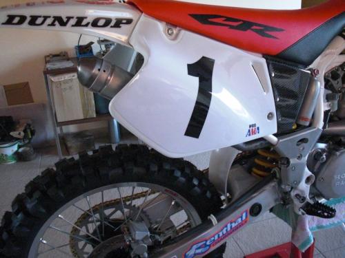

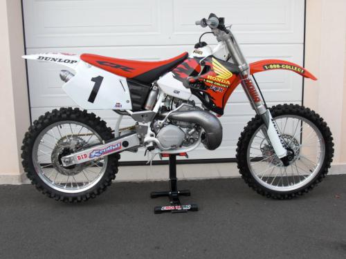

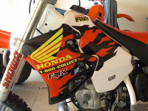

Salut les gars, je m'attaque a un projet que j'ai dans la tête depuis un bon moment: une 250CR McGrath réplica.
Attention, je ne compte pas faire une 100% réplica ca je ne possède et je ne posséderais jamais certaine pièces comme la couronne Renthal d'époque, le kit gros frein arrière... Je fais une réplica a ma sauce.
J'ai quand même trouvé de jolies pièces que je vous montrerais au fure et à mesure... sinon c'est pas marrant smile.gif smile.gif smile.gif

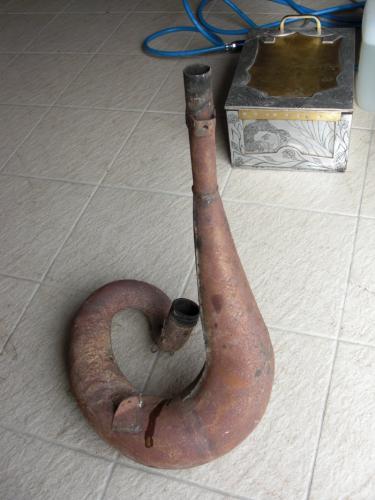

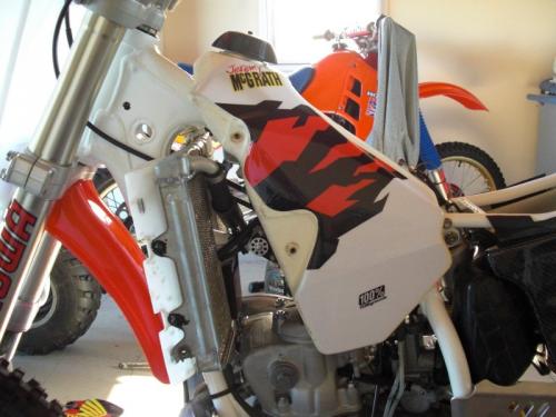

En attendant, voici la base, la bonne affaire du siècle, la moto d'usine oublié dans une usine HRC depuis 17 ans, la machine de guerre a.... 250 euros (complète!!!), une magnifique 250CR de 96:

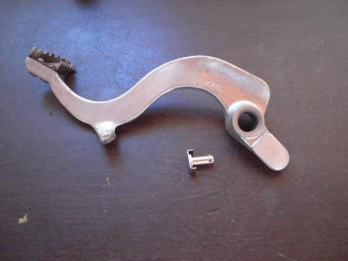

- - vince974   Dalon y a pas une histoire de boulon banjo a rempl...   7 Dec 13 à 12:34

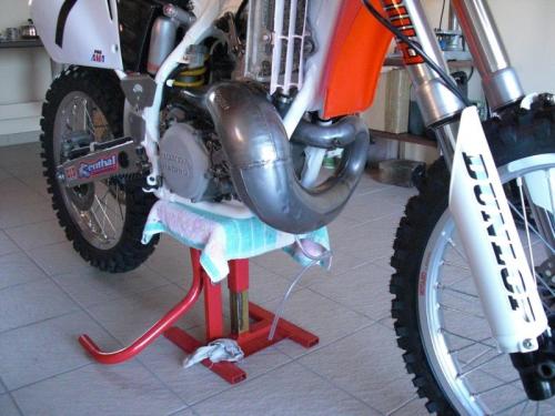

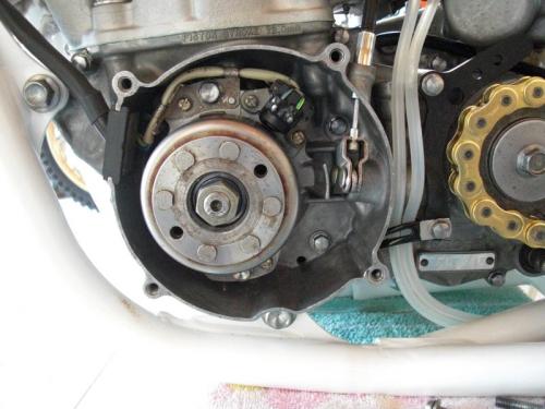

- - powerdec   Fin du démontage. Aprés un bon rangement, j'ai...   7 Dec 13 à 20:06
- - powerdec   Cette aprèm, j'ai emmené les bas de fourche et...   7 Dec 13 à 20:11

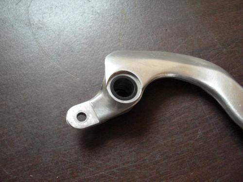

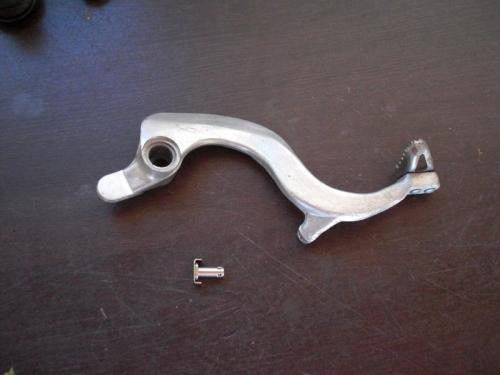

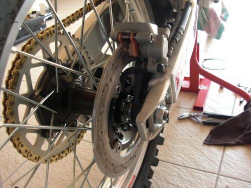

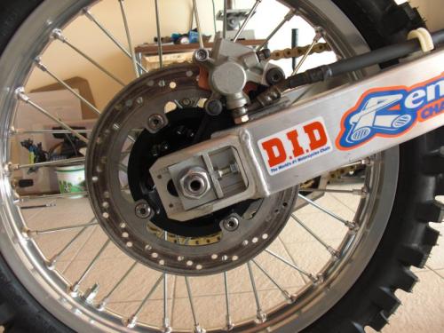

- - powerdec   Salut, aujourd'hui j'ai reçu un disque et ...   18 Dec 13 à 21:05
- - powerdec   Pour faire les essais, j'en ai profité pour ne...   18 Dec 13 à 21:12
|- - rrr   Citation (powerdec @ 18 Dec 13 à 20:12 ) ...   18 Dec 13 à 21:32

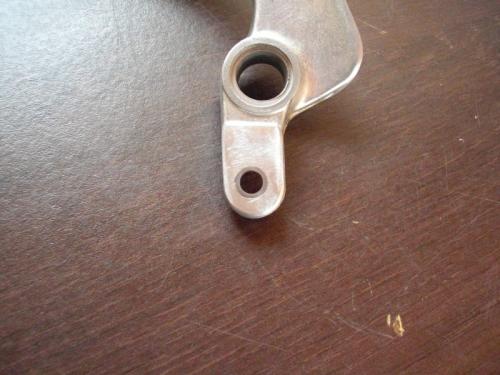

- - powerdec   Les trous tombent pile poil. J'ai réfléchi, e...   18 Dec 13 à 22:03
- - rrr   si ca peu te rassurer quand j attaquerai se projet...   18 Dec 13 à 22:40
- - powerdec   Oui mais je le garde pour une 500CR-AF... si un jo...   18 Dec 13 à 22:52

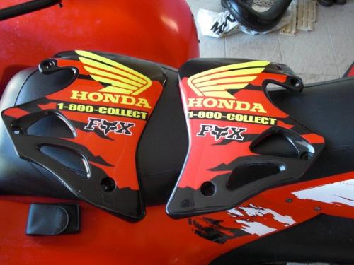

- - powerdec   Hier, bonne et mauvaise nouvelle: les pièces sont ...   22 Dec 13 à 21:15
- - powerdec   Remontage: Pose de stickers SHOWA, petit prob...   22 Dec 13 à 21:23

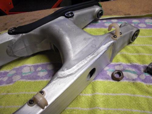

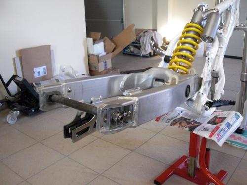

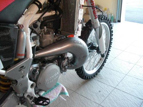

- - powerdec   Montage des roues, cercles, rayons, roulements et ...   25 Dec 13 à 21:31
- - powerdec   Roue arrière: Petit astuce pour la pose des rou...   25 Dec 13 à 21:35

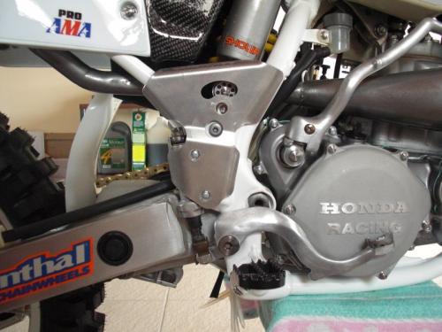

- - powerdec   Pose de la coronne qui été sur la moto a l'a...   25 Dec 13 à 21:42

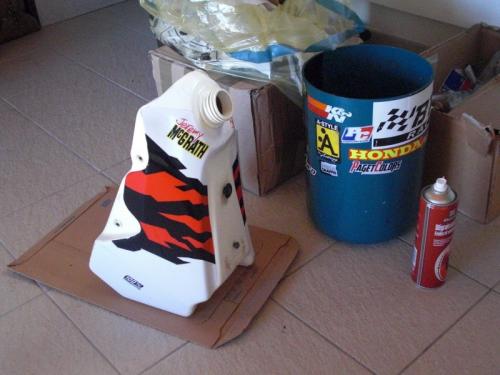

- - powerdec   ...Tout est dans la photo...   4 Jan 14 à 18:53

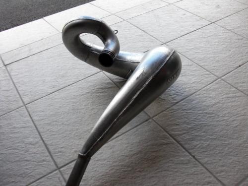

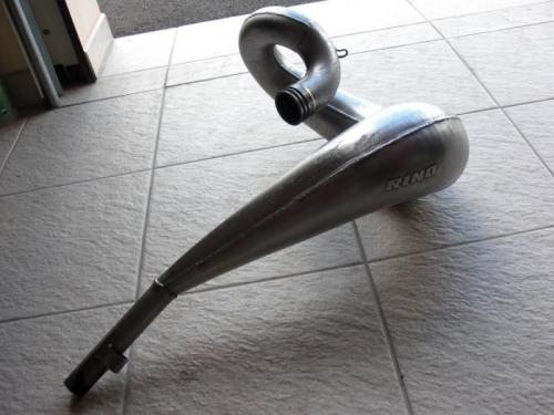

- - powerdec   J'ai trouvé ça en Angleterre:   4 Jan 14 à 20:01
- - rrr   http://www.leboncoin.fr/motos/596336504.htm?ca=22_...   4 Jan 14 à 20:06
- - rrr   bon ben ta plus qua faire fumer le telephone   4 Jan 14 à 20:07
- - powerdec   WOPUTAIN, j'ai trouvé ça mais c'est pas la...   4 Jan 14 à 20:15
|- - nico83   Bon ca c'est pas grave, tu la reteinte en rou...   4 Jan 14 à 21:19

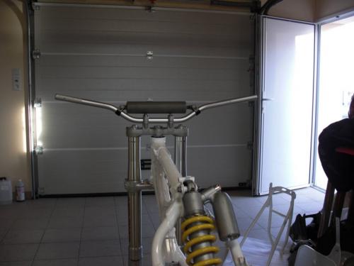

- - powerdec   Cool, j'ai enfin mon cadre:   8 Jan 14 à 14:11
|- - rrr   Citation (powerdec @ 8 Jan 14 à 13:11 ) C...   8 Jan 14 à 17:50

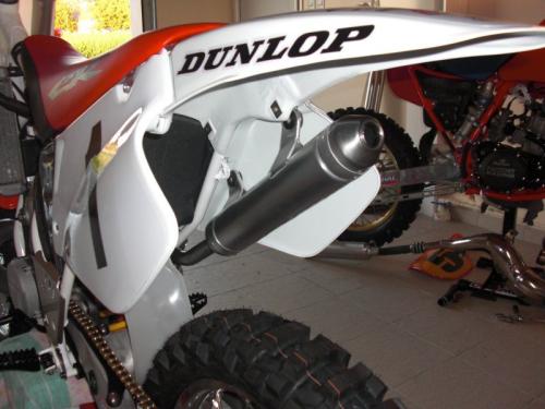

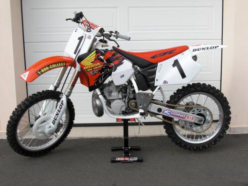

- - powerdec   Ca y est j'attaque (ouuuuuuuuuu haaaaaaaaaaaaa...   9 Jan 14 à 22:22
- - powerdec   RE: 250CR Réplica   9 Jan 14 à 22:25

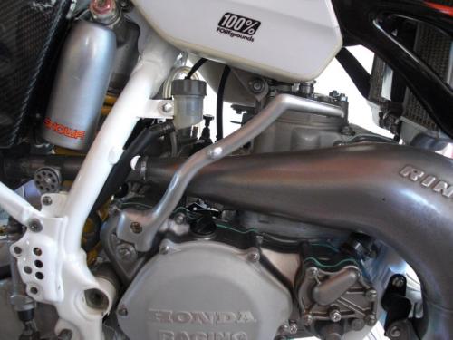

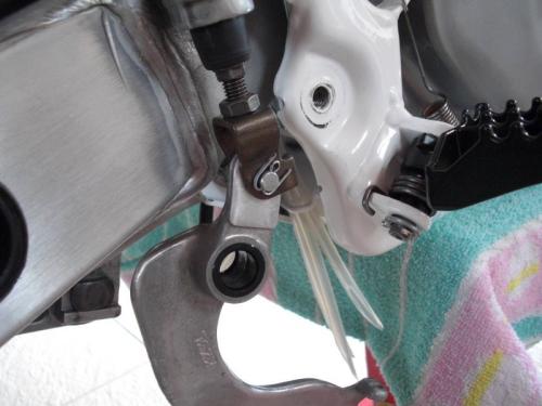

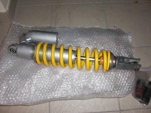

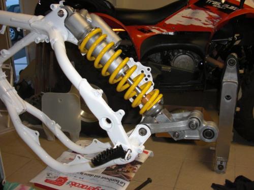

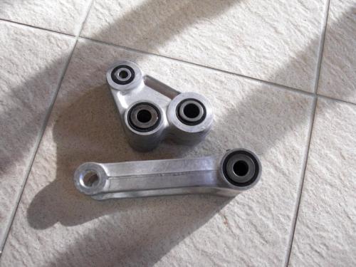

- - powerdec   Amorto refait, biellette refaites et roulements ne...   10 Jan 14 à 21:20
|- - rrr   Citation (powerdec @ 10 Jan 14 à 20:20 ) ...   10 Jan 14 à 21:50

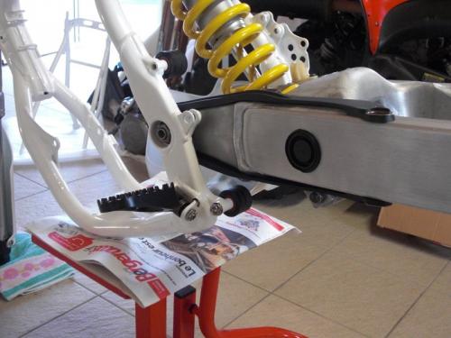

- - powerdec   RE: 250CR Réplica   10 Jan 14 à 21:22
|- - jps   Citation (powerdec @ 10 Jan 14 à 20:22 ) ...   10 Jan 14 à 22:50
|- - nico83   super le graisseur sur les biellettes, mais par co...   11 Jan 14 à 11:24
|- - rrr   Citation (nico83 @ 11 Jan 14 à 10:24 ) su...   11 Jan 14 à 11:33
|- - nico83   ok mon ami RRR, mais ce que je ne comprend pas c...   11 Jan 14 à 12:16
- - rrr   mais dit moi je devine la plaque avant d epoque ...   10 Jan 14 à 21:35
|- - nico83   Magnifique comme a chaque fois, par contre je suis...   10 Jan 14 à 21:48
- - powerdec   OUI il y a un graisseur sur une biellette... ce n...   10 Jan 14 à 22:47
