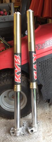

quelqu'un peut me dire ce que c'est comme fourche?
Réponse(s) (1 - 8)
dcrouzel
posté 6 Feb 14 à 13:46
Messages : 5343
Inscrit : 26-January 06
Lieu : Portel des Corbières
Membre no 2123
je dirais fourche à air 450 CRF ou KXF .
Maxx ???
posté 6 Feb 14 à 14:00
Exactement c'est la fourche KYB PSF des CRF 450 2013/2014, sur les KXF le bouchon est différent

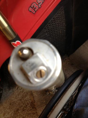

voilà 2 autres photos.c'est un gars qui m'a contacté via une annonce sur leboncoin.il ne savait pas de quelle origine elle venait.

merci pour vos réponses.je voulais etre sur de ce qu'il vendait.c'est pour des pièces pour mon yz 2009
posté 6 Feb 14 à 20:06
manu52yz
posté 6 Feb 14 à 20:30
Messages : 2358
Inscrit : 4-February 08
Lieu : proche Langres
Membre no 5601
faudrait encore voir l'entraxe pour les fixations de l'étrier.
posté 6 Feb 14 à 20:42
les plaquettes de frein avant sont les mêmes, donc il y a de fortes chance que les étriers aussi.
à l'oeil avecla moto de mon fils et la miènne à coté, je n'ai pas vu de différence et il voulait que je lui prette ma fourche.
je n'ai pas essayer
rrr
posté 6 Feb 14 à 21:01
Rach Rach Racing
Messages : 6228
Inscrit : 3-June 11
Membre no 13066
il faut verifier l entraxe de l etrier sur le tube de fourche normalement 80mm chez honda
mais l ideal c est de monter la roue de crf avec les entretoises
