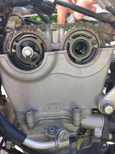

bonjour,
j'ai quelques questions à propos du calage de distribution je viens d'acheter une 450rmz de 2011. je demonte le cache culbuteur pour controler les jeux aux soupapes. je met le point mort haut grace au repère, je remarque que les points (repères) des 2 arbres à cames ne sont pas à l'horizontal. première surprise car sur la doc technique (j'ai celle de 2007, je n'ai pas trouvé la 2011, est ce different?) ces points doivent être à l'horizontal. j'ai vu sur certains forum que si ce n'etait pas aligné la moto ne prendrait pas ses tours ou risque qu'une soupape percute le piston. la moto tourne bien pourtant, du coup je ne pas pas quoi faire. en plus de ça les jeux sont assez important... la moto appartenait à quelqu'un qui fait de la competition. une preparation moteur intervient elle sur la position des arbres à cames? ce qui expliquerait qu'ils ne soient pas alignés à l'horizontal? pas très visible mais ça donne une idée. merci pour votre aide. |

two stroke for ever bon comme tu n'as pas beaucoup de réponse ,je ... 20 May 14 à 17:19
luddoy Pour être sûr de ton point mort haut met un tourne... 20 May 14 à 17:41
lovecross Ta chaîne est morte non ? car je vien de faire mo... 20 May 14 à 20:59
Texasthierry Si les reperes censés etre horizontaux sont les 2 ... 20 May 14 à 23:01
dcrouzel Donnes ton adresse mail que je t'envoie mon tu... 21 May 14 à 09:01
gdg36 slt on vois clairement sur la photo que tu est dec... 21 May 14 à 09:11
damarus69 merci pour vos réponses.
l'ancien proprio m... 21 May 14 à 09:28
Courgette35 Apres si je me trompe pas, c'est pas les point... 21 May 14 à 10:45
gdg36 ah desoler j ai un 2009 et c est 14 dents , tu a 1... 21 May 14 à 18:34
damarus69 tu es sur pour les 14 dents?
car j'ai 15 dents... 23 May 14 à 10:56
gdg36 Citation (damarus69 @ 23 May 14 à 10:56 )... 23 May 14 à 13:46
damarus69 j'ai de la chance que ça ai pas pété alors... ... 23 May 14 à 17:17
damarus69 bon les soupapes ont une sale gueule, je vais refa... 28 May 14 à 10:07 ![]() ![]() |
