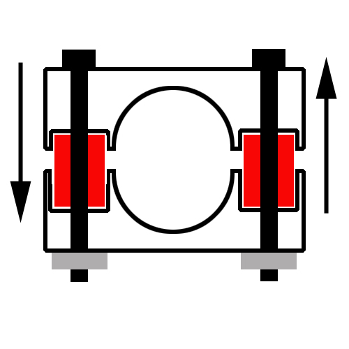

Message
#15
![]() Préparation suspensions - www.maxxracing.fr ![]() ![]() ![]() ![]() ![]() ![]() Groupe : Membres Messages : 14839 Inscrit : 19-October 08 Membre no 7294 |
en gros il faut prendre l'élastomère comme si c'était un ressort d'amortisseur, il est monté d'une façon dans le pontet pour agir comme un ressort et s'écraser sous les chocs, mais en + il absorbe comme je l'ai déjà dit, les vibrations du moteur (celles qui faisaient tétaniser Steeve Ramon) ce que le Neken ne fais pas à mon avis à cause du fait qu'il faille quand même une grosse pression d'air pour maintenir les pontets dans leur axe de fonctionnement.
23 Jun 14 à 20:20
Message
#16
Team Member ![]() ![]() ![]() ![]() ![]() ![]() Groupe : Membres Messages : 5699 Inscrit : 23-September 13 Lieu : Le Mans Membre no 16081 |
Maxx, tu peux me dire si tu connais la duretée de ces élastomères en shore?
T'as vu le prix des pontés, juste l'élastomère peut "suffire"? Ça doit être un ptfe à tout les coup! |

23 Jun 14 à 23:26
Message
#27
j'ai essayer de te schématiser le système, le rouge est l'élastomère qui joue le role de ressort.
![]() le guidon étant fixé sur le pontet supperieur |
