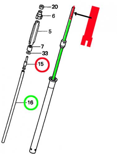

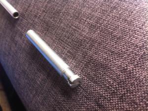

Bonjour,
Je demande ici car je n'ai trouvé aucune réponse sur le net, je suis entrain de refaire ma fourche inversée et je la remonte actuellement. Je ne me souviens pas du SENS DE MONTAGE de la tige de fourche, elle est en deux parties, une premiere grand partie qui est un tube simple et une deuxieme piece avec une fente. J'aimerai que vous m'éclairiez Merci d'avance!! |

Cyril44 Salut
Dis nous qu'elle est ta fourche ? 15 Aug 14 à 20:26
Antwo Si je ne me trompe pas, c'est une fourche Kaya... 15 Aug 14 à 23:11
Texasthierry SAlut et bienvenue,
Je ne connais pas cette fourch... 16 Aug 14 à 01:33
Cyril44 Regarde ICI pour te repérer. 16 Aug 14 à 12:26
Texasthierry Donc ca " tu montes le cote fendu dans le bou... 16 Aug 14 à 15:28
Antwo Merci beaucoup pour vos reponses, cependant je tro... 16 Aug 14 à 16:15
Texasthierry Citation (Antwo @ 16 Aug 14 à 16:15 ) Mer... 16 Aug 14 à 17:05
Cyril44 Perso je pense pas que ce soit une kayaba comme su... 16 Aug 14 à 19:37
Antwo Comment joindre Maxx?
Sinon en effet, je doute d... 16 Aug 14 à 20:20
Cyril44 Par MP si sa boite n'est pas pleine, rrr conna... 16 Aug 14 à 20:51
Maxx 5kz3 Kayaba 46 open cartridge montée par exemple s... 17 Aug 14 à 02:25
