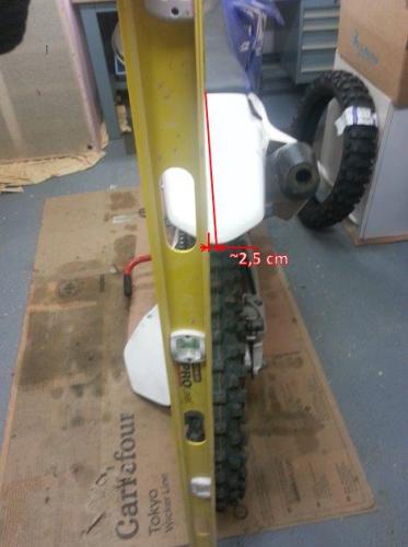

Dimanche dernier, je me suis mis une bonne boite à la réception d'un saut. La moto (250YZ13) a fini sur le côté gauche avec mon pied en dessous (merci les Tech8, je m'en tire « juste » avec une entorse : c'est le jeu xwhistling.gif ).
Bref, en regardant la moto cette semaine, j’ai vu que la boucle arrière du cadre (en alu) s'est désaxée vers la droite dry.gif
Il y a environ ~2 cm à redresser.
Du coup, j’aimerai connaître une méthode fiable pour redresser l’alu, sans créer de fissure ou point de faiblesse.
