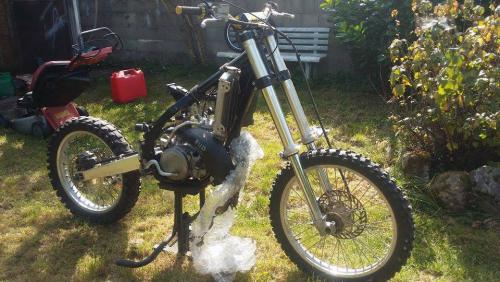

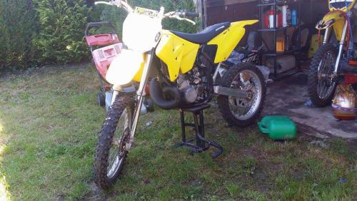

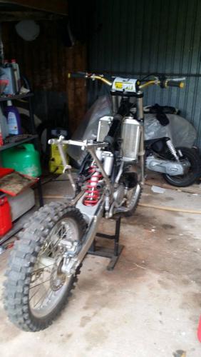

Donc cette 250 rm je l'ai acheter en novembre 2012 et je me la suis faite volé quelque mois après !! Il y a 3 mois j'ai retrouver ma becane pas dans l'etat que je souhaitais mais bon je l'ai retrouvé c'est le principal ! Par manque d'argent que j'ai investi dans un autre projet ( un 250 rm-z) je l'ai stocker jusqu'a ce jour dans mon garage ! Mart de la voir sans pouvoir aller rouler avec et retrouver les terrible sensation du 250 2 temps !
Donc kit déco disparu, pneu arriere HS, amortisseur arrière HS, plastique mauvais etat, plus de silencieux ...

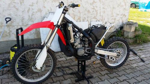

Avant le vole et restaurer part mes soins
Après le vole

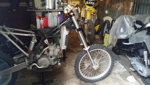

Actuellement démonté j'ai changer le pistar qui n'etait pas en si mauvais etat d'ailleur bizarre !

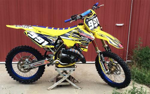

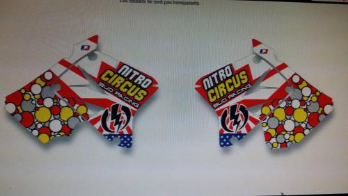

Voila le kit deco que j'ai fait sur PKS pour l'instant simplement les ouies et le réservoir
j'ai fait des rappel de jaune car les jonction de mon reservoir jaune seront visible
J'attend vos avis, je cherche surtout l'originalité et un style US.
Je peux tout modifier n'importe quelle couleur logo etc !
★★mike66★★
posté 31 Aug 14 à 13:16
Messages : 1228
Inscrit : 11-April 14
Lieu : Perpignan
Membre no 16543
J'aime bien le kit déco, c'est vraiment sympa. Tu parles de découper tes plaques à numéro latérales, tu as une idée de comment les découper?

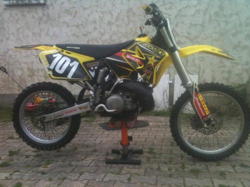

Avec un pistolet a souder et apres un bon coup de papier ponce je pense que j'aurai un bon résultat. Si quelqu'un a une meilleur méthode pour les découpe je suis preneur ! xthumbup.gif

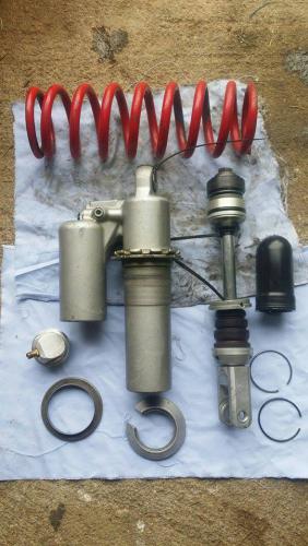

Bon demain je vais essayer de voir pourquoi mon amortisseur est mort j'ai de l'huile qui sort par ma valve d’azote donc si je peut le reffectionné ça me coûtera peut être moins cher. Je vais poster le souci dans l'atelier et je mettrai les photo ici !

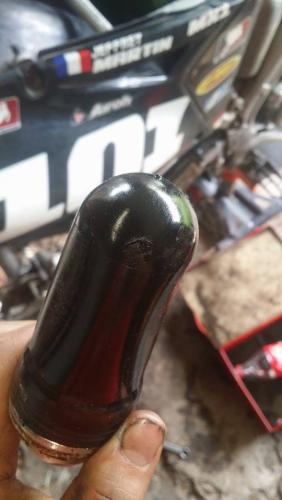

Voila les photo de l'amortisseur donc c'etait la membrane de percer sur le rm ! ( je viens d'ailleur de percer celle de mon rm-z en refectionnant l'amortisseur )
voila le trou

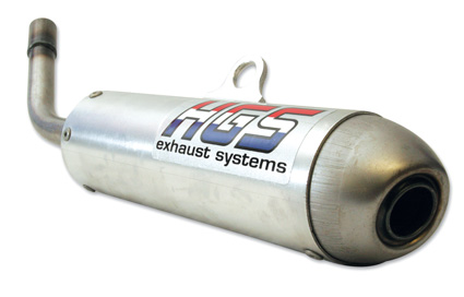

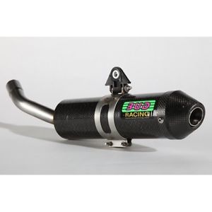

Pour silencieux je sais pas encore sur quoi partir a vous de m'aiguiller ! Sachant que j'ai une ligne BUG HGS
Donc voila le BUD HGS
Le BUD carbon
Et le fmf ( je rouler avec avant )
J'attend vos avis merci !!

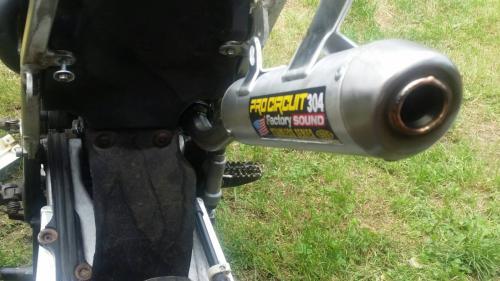

Petite commande passer pour le RM :
Grosse promo sur le silencieux PRO CIRCUIT chez 3 AS donc je vais le tester. Ensuite des quoi refaire mon amortisseur arrière, les plastique CRF 2014 ( GB avant et plaque avant cross ).
Photo des la réception et surment premier test.

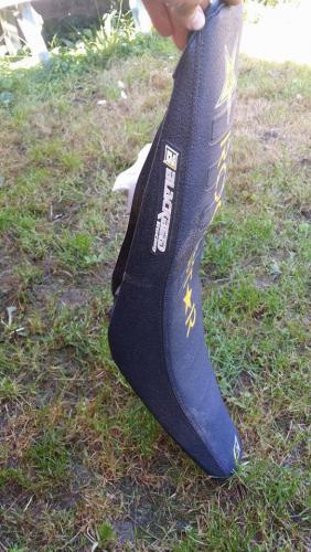

En attendant je me suis fait une selle perso car elle était équipé d'une selle haute il me semble où je n'etait pas a l'aise du tout. Donc j'ai décidé de faire ma selle vu que je n'arrive pas a trouver le type de selle qui me correspont et le résultat est top ! Je me sent beaucoup plus a l'aise.

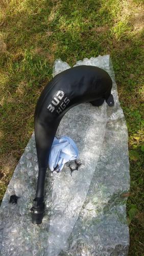

J'ai peint ma ligne bud racing en noir haute température mais elle est poqué un peu partout ca me fait chier ( voir photo ) si quelqu'un a une solution car eau avec congel j'aimerai bien mais j'ai pas un assez gros congel lol.

Un peu de nouveau ! Plastique CRF 2014 silencieux pro circuit ! J'ai était rouler sur 2 terrain avec la moto et plutôt content de cette bécane mal grès un pneu arrière HS.

pour ton echappement essaye avec compresseur et chalumeau . ( tu bouche correctemùent une des 2 extrémitées , tu place le raccord pour le gonfleur sur l'autre tu chauffe les cloque et avec un peut d'aire il devrait revenir ....
sinon 2 èm solution il existe des kites auto carrosserie c'est des petite ventouse avec une colle qui permet de faire revenire la tole enfoncé ....
