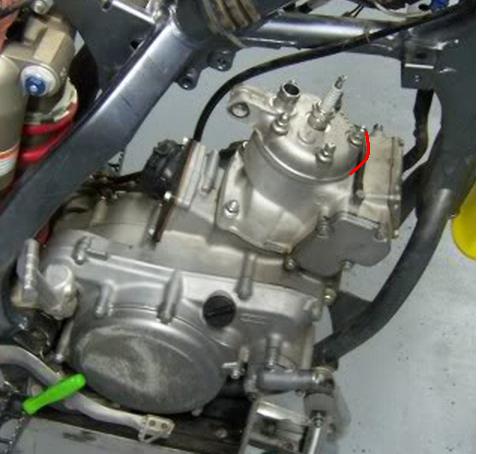

Hello à tous
En inspectant ma belle je me rends compte qu'il y a du gaz / carburant brûlé devant la culasse. Là en rouge
A votre avis ca peut venir d'où ?
Joint de culasse ? 6 sorties
Plan de culasse ?
J'ai bien vérifié serrage au couple et en étoile
Merci

Il a combien de temps ce joint ?
mamouth 250 k6

Citation (ika69 @ 2 Sep 14 à 12:12 ) *
6 sortie je crois xwhistling.gif demonte ta culasse ça coute rien couto wink.gif tu me donnera le diamétre de t'est joints si tu en a plus , j'en et un paquet mais tous mélanger donc c'est le bordel !
mais a mon avis je regarderais du coter du carter de valve ! car ça métonnerais que des gaz passe par la culasse en passant a travers le circuit de refroidissement!
mamouth 250 k6
posté 2 Sep 14 à 12:28
Messages : 472
Inscrit : 30-July 13
Lieu : nord
Membre no 15945
Citation (mamouth 250 k6 @ 2 Sep 14 à 12:26 ) *
ton liquide avait la bonne couleur , ils n'y avait pas de résidu dedans ??

Hello
Liquide nickel comme neuf. je n'en perds pas une goute donc oui tu as peut etre raison, les valves fuient peut etre et ca s'accumule sur la culasse
