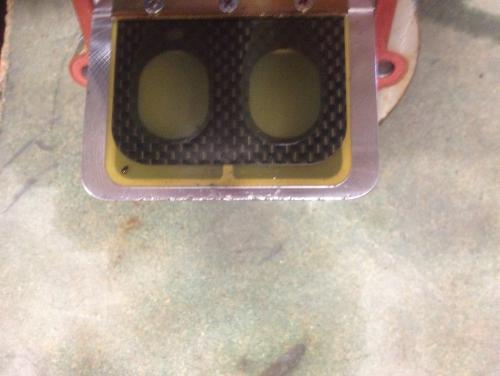

J'ai démonté le pot pour voir le piston qui est nickel de ce coté.
Ensuite l'embrayage : teste des vitesses au passage ok, et constat vilo toujours bloqué.
J'ai l'impression que c'est le bas du piston qui a cassé.
Je vous met des photos je sais pas si on ce rend bien compte.
Je suis preneur de toutes idées sur la casse, sachant que le piston est un vertex qui a 40H pour un 250 2T avec un mélange toujours frais a 2% filtre a air nettoyé a chaque sortie.
Le moulin a été refait complètement et il a 40H

- - ika69   Et au passage il a chatouillé ma BAC le saligauds   20 Oct 14 à 19:26

- - ika69   Bon je me pose la question sur un éventuel problèm...   26 Oct 14 à 17:57
- - ika69   .   26 Oct 14 à 17:59
- - ika69   Le bout de pièce bloquée est un bout de vilo   26 Oct 14 à 18:00
- - ika69   Mr le piston   26 Oct 14 à 18:02
- - ika69   .   26 Oct 14 à 18:03
- - ika69   Je pense que c'est bon pour le cylindre enfin ...   26 Oct 14 à 18:04
- - ika69   Je me rend compte que les photos du cylindre et pi...   26 Oct 14 à 18:06

- - ika69   Il y a bien des débris de caoutchouc   27 Oct 14 à 19:55
