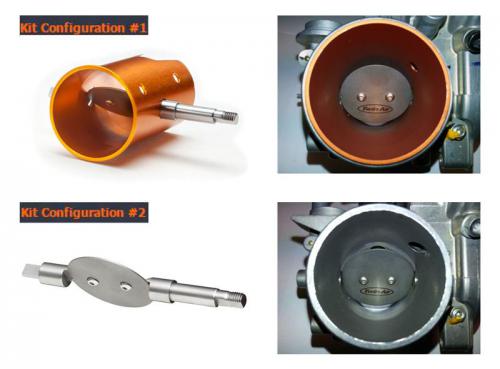

sinon il y a aussi.
Ce kit Twin Air corps de papillon injection est composé de :
1 tube d'admission orange
1 axe
2 valves de papillon (petit et gros diamètre)
2 vis
Il permet d'améliorer le régime moteur suivant la configuration.
Configuration 1: permet d'augmenter la puissance et l'accélération à bas régime et mi régime.
Configuration 2: permet d'augmenter la puissance des hauts régime. (sans le tube d'admission orange)

Citation (Maxx @ 21 Nov 14 à 21:53 ) *
sinon il y a aussi.
1 axe
2 vis
