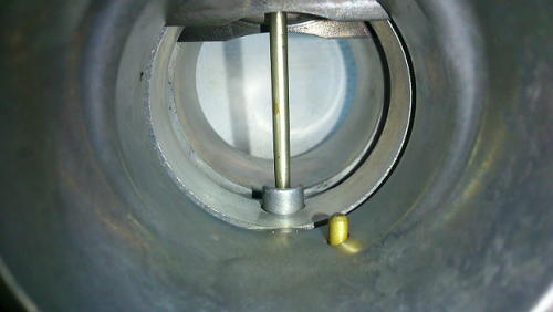

En plus de l'astuce données par Maxx pour rattraper un éventuel jeu de la commande , oui les valeurs de gicleurs qui sont préconisées sont bonnes , mais il faudrait également que tu vérifies que le gicleur de la pompe n'est pas bouché ( déjà vu ) :
c'est le petit appendice en laiton , tu laisses la cuve remplie et tu donnes des coups de gaz , un jet d'essence doit sortir franchement vers l'avant du carbu . wink.gif
