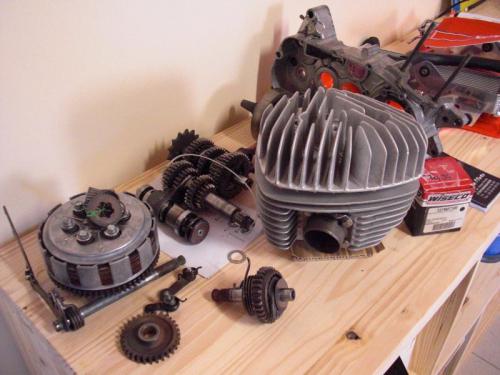

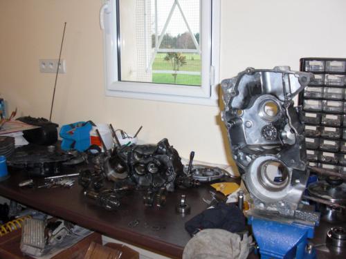

Ensuite j'ai ouvert le moteur qui est resté bien longtemps stocké je ne sais ou... mis a par une amorce de serrage et un carter qui a pris un coup de chaîne, c'est correct:
powerdec
posté 28 Feb 15 à 17:59
Messages : 594
Inscrit : 9-October 10
Membre no 11623

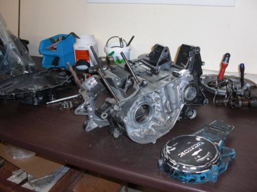

Un petit séjour chez revaltec, un gros nettoyage, un contrôle... tout est ok et complet. Manque plus qu'a tout remettre dans les carters...

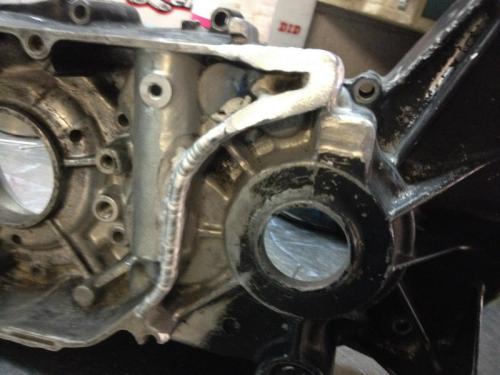

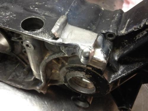

...en parlant de carter, je pensais trouver facilement un nouveau carter gauche mais c'est casi mission impossible ou au pire en racheter un avec le même problème que moi:
Les photos ne sont pas top mais la chaîne a rongé un gros bout et maintenant l'allumage est à l'air libre!
Etant dans la mouise et ne trouvant pas de carter, j'ai fais appel a Monsieur Sander voir si il pouvez me sauver la vie... il m'a dit, avec 50000 euro on peut tout réaliser en soudure smile.gif smile.gif smile.gif
Plus sérieusement... je lui ai envoyé ce carter car il pouvait peut être faire quelque chose.

encore une belle restau qui promet! celle la va revenir de loin!!

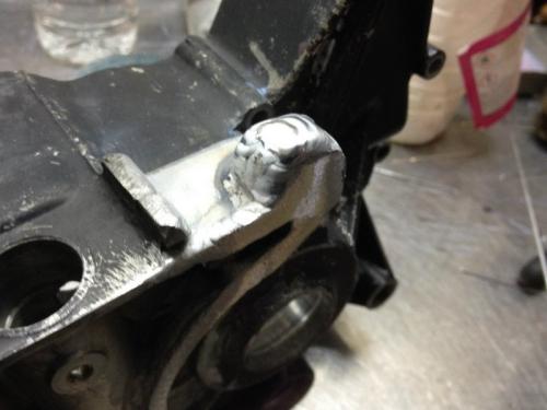

3 mois d'attente et 5 minutes de soudure plus tard, Monsieur Sander me sauve la vie (je précise que les finitions ne sont pas faites!):

powerdec

LA GRANDE CLASSE Mr SANDER!
Powerdec va être jaloux qu'on parle plus de la soudure que sa moto...mouhahahaha tongue.gif x_oops.gif

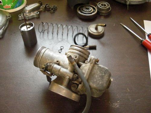

En attendant mes pièces du sablage, je m'occupe de petits éléments... comme les commandes de frein,d'embrayage et de gaz. Malgré leur état un peut pourave a l'œil, tout y est et c'est tout d'origine! Alor je fais briller et c'est repartit pour 40 ans.
Je vais acheter des tendeurs de câble neuf car les miens ne sont pas identique et ils sont pas très beau:
