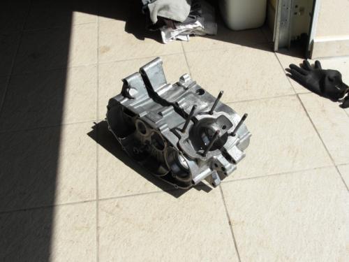

En attendant un cdi pour ma 500CR de 95, j'attaque la restau d'une moto qui me botte fort, une petite Elsinore 250 de 74. J'ai acheté des bouts à droite à gauche partout dans le monde:
- powerdec   Honda CR250M Elsinore 1974   28 Feb 15 à 17:32
- - powerdec   RE: Honda CR250M Elsinore 1974   28 Feb 15 à 17:38
- - powerdec   Je vous ai mis que du grossier, j'ai tout ce...   28 Feb 15 à 17:42
- - powerdec   J'ai fais partir le cadre a l'époxy, envoy...   28 Feb 15 à 17:45

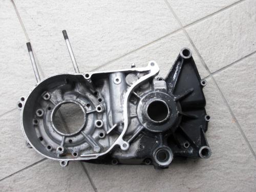

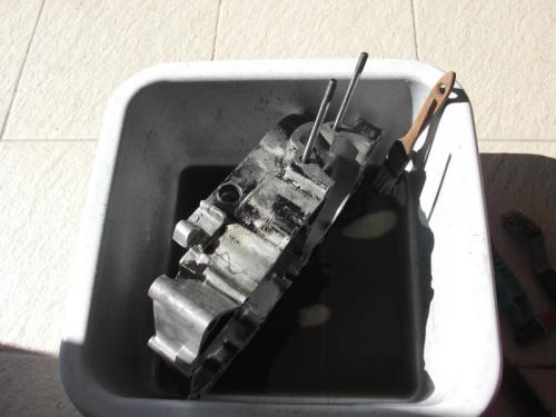

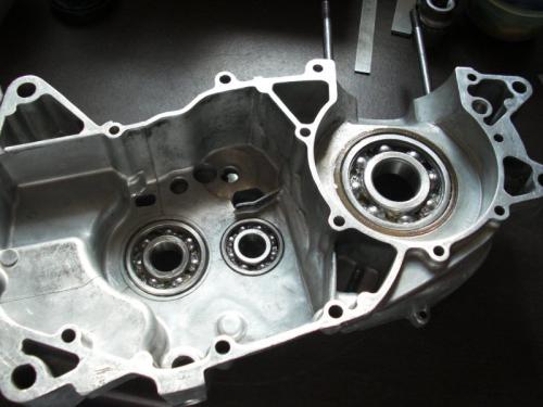

- - powerdec   Ensuite j'ai ouvert le moteur qui est resté bi...   28 Feb 15 à 17:52
- - powerdec   Un petit séjour chez revaltec, un gros nettoyage, ...   28 Feb 15 à 17:59

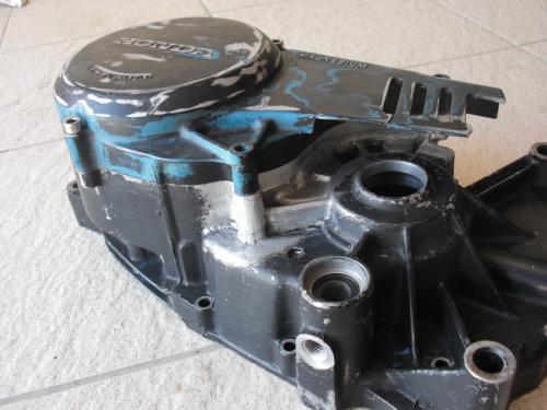

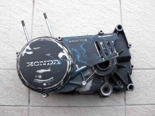

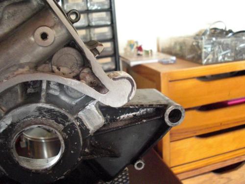

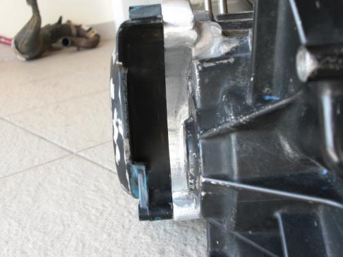

- - powerdec   ...en parlant de carter, je pensais trouver facile...   28 Feb 15 à 18:10
- - sander'   encore une belle restau qui promet! celle la v...   28 Feb 15 à 18:19
- - powerdec   3 mois d'attente et 5 minutes de soudure plus ...   28 Feb 15 à 18:23

|- - nico83   C'est clair. il est né avec un mig dans les ma...   28 Feb 15 à 19:16

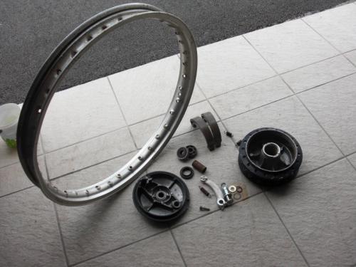

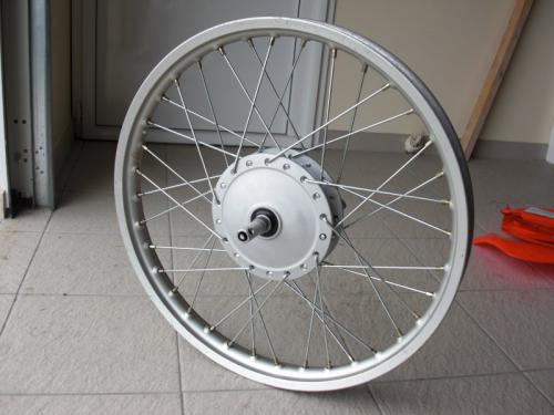

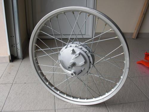

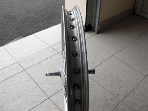

- - powerdec   Bon, j'ai attaqué la roue arrière de A à Z (ro...   26 Mar 15 à 19:53
- - powerdec   Ce sera encore plus beau avec le pneu   26 Mar 15 à 19:55

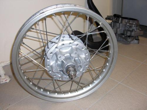

- - powerdec   Démontage, aérogommage, restauration et remontage ...   4 Apr 15 à 08:08
- - powerdec   Si tout ce passe bien, je récupère la partie c...   4 Apr 15 à 08:09

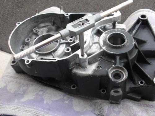

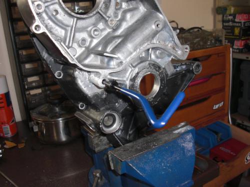

- - sander'   Carter fini!! ça n'a pas été facile...   20 Apr 15 à 18:13
- - jps   put... nico, tu deco..., tu as abîmé toute la pei...   20 Apr 15 à 20:09

- - powerdec   Salut tout le monde. J'ai reçu le carter répar...   28 Apr 15 à 19:03
- - powerdec   RE: Honda CR250M Elsinore 1974   28 Apr 15 à 19:05
- - powerdec   Voici après quelques heure de coup de lime... je l...   28 Apr 15 à 19:08
- - powerdec   Plus qu'a décaper et repeindre   28 Apr 15 à 19:10

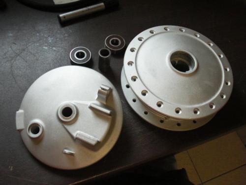

- - powerdec   Salut tout le monde, j'ai continué a bosser su...   11 Jun 15 à 10:37
- - powerdec   RE: Honda CR250M Elsinore 1974   11 Jun 15 à 10:41
- - powerdec   RE: Honda CR250M Elsinore 1974   11 Jun 15 à 10:43
- - powerdec   RE: Honda CR250M Elsinore 1974   11 Jun 15 à 10:45
- - powerdec   RE: Honda CR250M Elsinore 1974   11 Jun 15 à 10:46
- - powerdec   RE: Honda CR250M Elsinore 1974   11 Jun 15 à 10:48
- - powerdec   Donc tout les roulements neuf, spi neuf, piston Wi...   11 Jun 15 à 10:53
