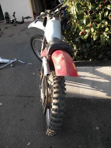

Bonjour ou bonsoir, je viens de voir cette RM 125 de 1980 sur un groupe Facebook pour 200€ (négociable à 150€)
Voilà le modèle 1980 Suzuki RM 125 trouvé sur "bikepics" :
Votre avis ??
et celle que je pourrais acheter :
(l'impression que sur la photo, il manque un amortisseur... ?)
si quelqu'un connait l'année exacte ?
Est ce qu'elle vaut le coup ? sachant que dans l'annonce il y à écrit ceci :
"Piston segment à changer
roulement de vilo
Tambour de frein avant (fixation du câble casser sinon bonne état)
Manque rotule de fixation du pot
sinon complète!"
Si je la prends j'en ferais une restau complète, les pièces sont faciles à trouver ?

Merci Maxx, avec la photo, le GB arrière est le même que celui de 1980, mais le GB avant on voit pas trop la différence...
Est ce que tu pense que c'est une bonne affaire ??
posté 2 Mar 15 à 20:53
bein déjà faudrait savoir s'il a toutes les pièces qu'on ne voit pas sur les photos.
Amortisseurs, Pot d'échappement etc etc, car pour trouver çà aujourd'hui heuu c'est presque impossible.

le vendeur me dit qu'il manque, la rotule du pot, la bougie et le levier de frein, sinon tout est présent

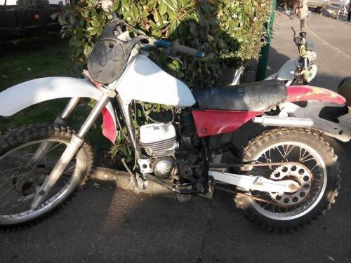

Voila la bête!! bon y a un boulot de malade, mais avec le temps et l'argent ça va le faire, mais sinon elle parait assez saine smile.gif
Le cylindre est un peu griffé, un réalésage suffira ?
et si vous avez des sites pour des pièces de cette année la, je suis preneur!!
posté 8 Mar 15 à 20:53
Vu l'inscription (éffaçée) sur la selle, et la forme des gardeboues > 1980 le 125 RM-T

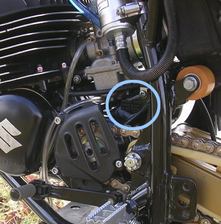

à mon souvenir il y'en a un (de n° ) il est coté carter embrayage sur le dessus sur une partie plate au niveau du kick.
à moins que je confonde avec les Suzuki PE ou ER
posté 8 Mar 15 à 21:26
c'est bien çà, regarde dans le cercle bleu.

pas plutôt ici ?
Car au final y a aucun numéro de ce coté la :
posté 8 Mar 15 à 21:55
oui au départ je parlais le plat de ta 1ère photo.
mais ayant trouver que la photo que j'ai mis, je n'ai pas pu confirmer.
donc dans ton cas ça voudrait dire, soit n° éffacé, soit remplacement un jour du carter par un neuf qui forcément ne comporte pas de n°

Donc j'ai récupéré les pièces hier soir, j'ai pas eu le temps de tout regarder, y a vraiment de tout, des roues, carénages de tout types, radiateur, allumage, fourche, amortisseur, etc.. pour 150€ je pense à la bonne affaire, mais j'ai besoin de vous pour réellement savoir les années, voici le numéro de cadre et le numéro de moteur :
RM125-69364
RM125-69677
et pour 20€ de plus un cadre de 125 rm 1984 (je crois), mais bien attaqué par la rouille...
posté 14 Mar 15 à 20:10
alors le RM çi dessus n'est absolument pas un modèle 84 (j'ai eu aussi cette moto en 84)
le 125 de ta photo c'est un modèle de 81, 82 ou 83 et si je me base à la selle, c'est un 83
