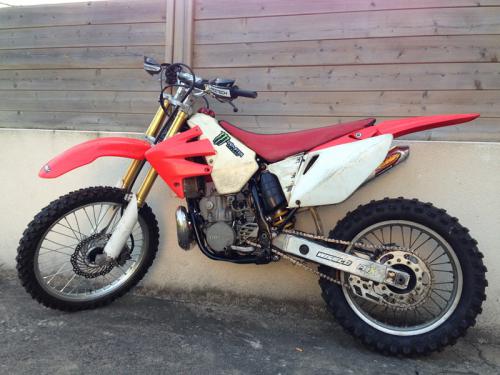

Bonjour,
Hier j'ai fais l'acquisition de mon 1ier cross, un cr250 de 94
vu comme ça, elle a l'air propre, mais n'ayant pas envie de faire mes 1iers tours de roue avec un engin d'on je ne connais pas l'état, je me décide à contrôler plus attentivement
et là, je me rends compte qu'il y a du boulot

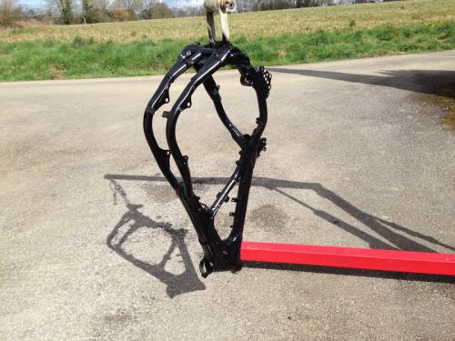

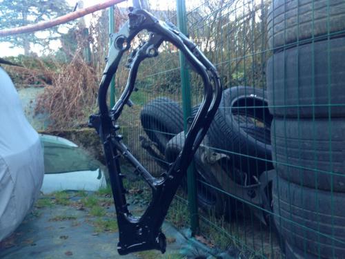

- - eastride   cadre quasiment terminé niveau ponçage   24 Mar 15 à 17:35
- - rrr   RE: Remise en état d'un cr250 de 94   24 Mar 15 à 19:10
- - eastride   ça semble bon alors j'ai envoyé un mail au v...   24 Mar 15 à 19:13
|- - rrr   Citation (eastride @ 24 Mar 15 à 18:13 ) ...   24 Mar 15 à 19:21

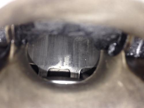

- - eastride   cylindre   24 Mar 15 à 19:52
- - eastride   piston   24 Mar 15 à 19:53

- - rrr   le piston a l air propre mais il faut voir juste ...   24 Mar 15 à 20:21
|- - eastride   Citation (rrr @ 24 Mar 15 à 19:21 ) le pi...   24 Mar 15 à 20:23

- - eastride   voila pour le cylindre désolé mais je n'arrive...   24 Mar 15 à 20:37
- - rrr   l ideal c est de prendre tout chez le meme le mieu...   24 Mar 15 à 20:41
- - eastride   Citation pour le cylindre sa serait bien de demont...   24 Mar 15 à 20:49
- - rrr   vaut mieu attendre sincerement si tu monte un amor...   24 Mar 15 à 20:55
- - rrr   par contre avant d acheter demande une rafale de p...   24 Mar 15 à 20:57

- - Cyril44   Pense a bien gratter les point de contact du cadre...   25 Mar 15 à 21:40

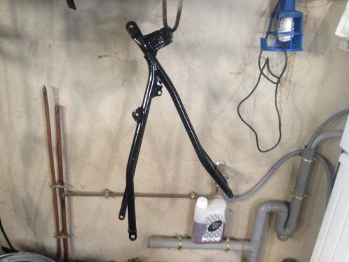

- - eastride   boucle arrière peinte   26 Mar 15 à 14:03
|- - Coutosuiss   Citation (eastride @ 26 Mar 15 à 13:03 ) ...   26 Mar 15 à 14:24
- - eastride   en peinture acrylique, vernis bi-composant polyest...   26 Mar 15 à 18:20
- - Kiksystem   Ça vaudra pas l'epoxy... Malheureusement.. Tr...   26 Mar 15 à 18:22
- - eastride   merci je vais hélas être bientôt bloqué dans l...   26 Mar 15 à 18:39

|- - ced64k   Là on tient un record Citation (eastride @ ...   27 Mar 15 à 16:35
- - cintiq   OUi ça ne vaut pas l'époxy mais tu as fais un ...   27 Mar 15 à 16:51
- - eastride   Citation (ced64k @ 27 Mar 15 à 15:35 ) Là...   27 Mar 15 à 20:20

- - cintiq   Pour le cadre, ça prend pas mal de pètes quand mêm...   28 Mar 15 à 11:03
- - eastride   ce n'est pas du tout le prix qu'on m'a...   28 Mar 15 à 11:27
- - ced64k   3 semaines et 150€ de mon côté.   28 Mar 15 à 14:59
- - eastride   ah ouais, on m'avait annoncé 300€ et 3 s...   28 Mar 15 à 16:32

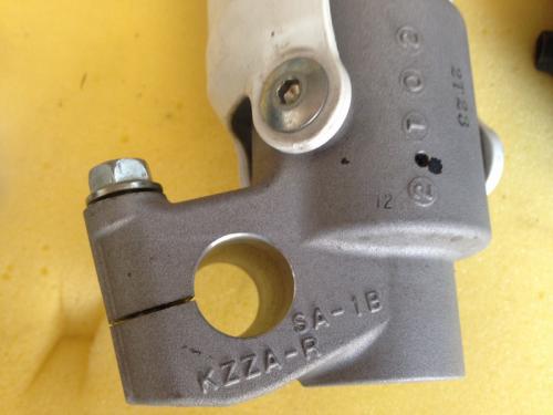

- - eastride   une petite question: quel est la différence entre ...   28 Mar 15 à 16:37
- - rrr   yo les settings sont plus souple typé enduro   28 Mar 15 à 19:32
- - eastride   j'imagine que du coup c'est problématique ...   28 Mar 15 à 19:37
|- - rrr   Citation (eastride @ 28 Mar 15 à 18:37 ) ...   28 Mar 15 à 19:48
- - rrr   ceci dit sa sera toujoursmieux que ta showa actuel   28 Mar 15 à 19:49
- - eastride   oui une prépa sera faite mais pas tout de suite au...   28 Mar 15 à 20:02
- - rrr   si tu envoi des sauts de 30 metre oui mais sinon e...   28 Mar 15 à 20:38
- - eastride   ok merci   28 Mar 15 à 22:02

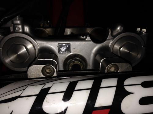

- - Kiksystem   Et une fourche de 125 CR 2004 avec Tés ça t'in...   29 Mar 15 à 14:05
- - eastride   il y a quelles différences entre une fourche de cr...   29 Mar 15 à 17:47
- - Kiksystem   Bah celle du CRF sera mieux Je te dis ça car je ...   29 Mar 15 à 18:38
- - eastride   d'après le collègue elle est propre, du coup i...   29 Mar 15 à 21:08

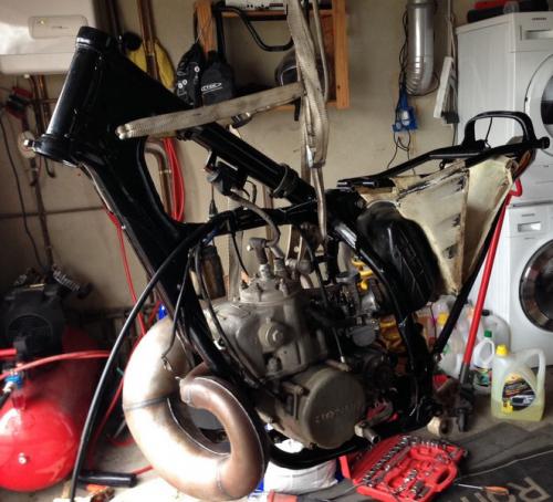

- - eastride   moteur quasiment terminé d'être remonté, me ma...   31 Mar 15 à 18:36

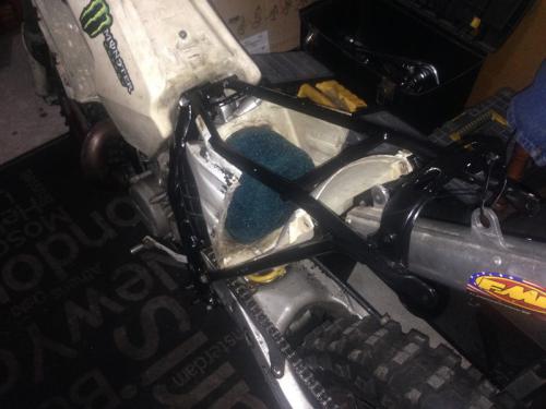

- - eastride   Bonjour à tous j'ai commencé à attaquer le re...   5 Apr 15 à 10:11
- - rrr   http://www.leboncoin.fr/equipement_moto/77...787.h...   5 Apr 15 à 10:42
- - eastride   merci mais c'est bon pour le train avant, fau...   5 Apr 15 à 11:06
