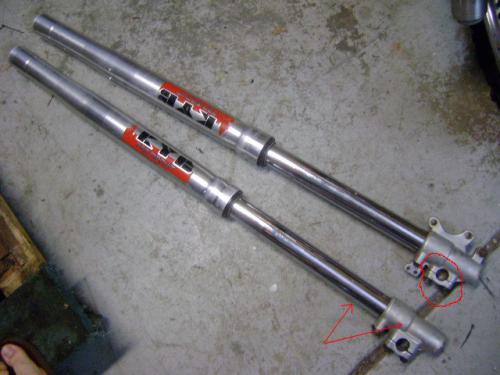

Bonjour tout est dans le titre, est-ce que c'est deux pièces ce séparent ? (Celles avec les flèches)
Car j'ai un petit souçis, ce que j'ai entouré sur la photo c'est mon problème. Pour faire donc un cercle pour que l'axe de la roue rentre, j'ai donc besoin du bas de fourche (qui forme une demi lune ) et de la pièces rectangulaire qu'il faut visser (qui forme également une demi lune, et une fois assemblé ça forme un cercle .Bref pour tenir cette pièce il y a comme 4 "goujons" ou tige fileté qui sorte du bas de fourche ( exactement comme les tige fileté là ou viennent se fixer cylindre et cuilasse) et d'ou on viens posé des écrous pour que ça tienne. ( les tiges sont donc sertie dans le bas de ma fourche) Bref les deux du haut sont cassés et a l'interieur, et évidemment les deux du haut Donc, il me reste les deux du bas, mais je trouve ça trop dangereux pour rouler comme ça. Que me conseillerez-vous ? -D'acheter une nouvelle fourche ? -De me démerder a trouver ce foutu bas de fourche d'occasion (ou neuve?.....) -Ou de percer les petits bouts de tiges qui reste a l'interieurs pour ensuite créer un filetage (taroder c'est ça ? J'ai beaucoup de mal à m'exprimer pour ce problème délicat ..... Merci d'avance à vos réponses pour ceux qui auront compris mon charabiat ps: 125 kx 98 |

Skaazer Ce n'est pas ma fourche mais une photo trouvé ... 12 May 15 à 19:38
manu52yz percer et tarauder la taille au dessus 12 May 15 à 19:41
Skaazer Citation (manu52yz @ 12 May 15 à 20:41 ) ... 12 May 15 à 20:01
ced64k Tu peux facilement trouver une fourche d'occaz... 12 May 15 à 20:13
Skaazer Citation (ced64k @ 12 May 15 à 21:13 ) Tu... 12 May 15 à 20:25
ced64k Quoique j'ai trouvé cette image d'une four... 12 May 15 à 20:33
Maxx Heureusement que ça se démonte
il faut percer le ... 12 May 15 à 21:25
Cyril44 Pareil que Maxx mais sans percer, tu fais un petit... 13 May 15 à 05:23
Skaazer Merci beaucoup pour toutes ces réponses ! Vous... 13 May 15 à 05:50
Skaazer Bon voilà comme on me l'a conseiller j'ai ... 13 May 15 à 17:11
Skaazer Oups pardon pour le doublon ^^ 13 May 15 à 17:13
gel27 salut, au remontage ne sert pas comme un bourin ,s... 13 May 15 à 18:44
EddyKawa Et ben voila problème réglé 28 May 15 à 06:01 ![]() ![]() |
