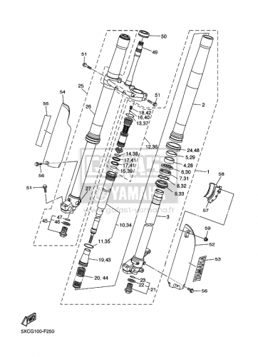

Je suis en train de changé des spy sur un 250 yzf de 2008.
J'ai un petit soucis avec l'écrou de pied de fourche.
Pièce n°45 ou 21
Impossible de le dévisser.
D'habitude ça vient relativement bien, mais la, même avec la clé a choc, il veut rien savoir!
J'ai tenter de le chauffer un peu au décapeur, pas bouger d'un poil.
Je fait appel a vous avant de faire une connerie, au vu du prix du bouchon.
D'avance merci !

la clé à choc ni fais rien ? Chauffer non plus ?
Donc tu as ce probleme sur les deux fourches ?

j'ai pas essayer le deuxieme.
J'ai quand même bien forcer, et rien a faire.
ma clé a choc est un pistolet de particulier pas cher, pas un truc de pro.
Si je force et que le filetage foire ou que le boulon casse, je vais etre comme un c**?
**Edit**
J'ai essayer aussi avec un bras de force, mais sans vouloir vraiment forcer, ca reste de l'aluminium.

j'ai pas oser.
posté 16 May 15 à 23:42
Serrer comme un bourrin et Sans doute coller à la loctite et si c'est de la verte t'es baiser, faut chauffer plus de 5mn avec un décapeur thermique et tourner en même temps , utilises de préférence une douille 6 pan sur clé à cliquet (on a plus de force et le pan ne ripe pas).
ça se serre au couple ou pas comme un forcené et encore moins mais alors encore mois de loctite et ça sur aucunes pièces des suspensions.
ou alors juste le frenétanch (loctite bleu, la plus light) si vous voulez vraiment en mettre, mais y'en a vraiment pas besoins.
les suspensions sont un organe très fragile de la moto.

200% d'accord avec toi.
Surtout que ce n'est pas un ecrou qui peut se barrer comme ça.
J'ai pas insister, j'ai pas envie d'avoir une fourche a payer.
J'ai remonter le fourche et je lui est dit de demander a un pro, qui lui, pendra ses précautions et garanties.
