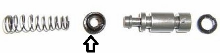

Salut les gars
Je vous explique mon probleme... Mon frere ayant un peu de mal a tenir sa moto car trop petit est tomber avec ... La moto etait eteinte il etait arreter et est tomber coter levier frein avant ... Je releve la moto et la plus de frein avant le levier est tout mou, il n est pas tordu ni rien ... C est bizarre avant cette chutte a l arret il marchait tres bien... Quel peut etre le probleme ? Merci d avance |
mxlive Frein avant hs 20 May 15 à 10:25
TXP51 Il y a de grande chance que se soit la coupelle de... 20 May 15 à 10:53
mxlive Je te remercie beaucoup pour ta reponse...Est ce c... 20 May 15 à 11:22
TXP51 Je ne sais pas qu'elle est ta moto,mais normal... 20 May 15 à 11:31
mxlive C'est une 85 yz 2007 , avec systeme de frein d... 20 May 15 à 17:19
mxlive Quelqu'un peut til me dire quelle pieces est h... 20 May 15 à 17:54
gaetancop en générale tu change le kit complet.
Avant j’aur... 20 May 15 à 18:31
mxlive Oui je vais changer le kit complet mais c'est ... 20 May 15 à 18:53
gaetancop il s'agit d'un des joints.
En fait, en to... 20 May 15 à 19:52
mxlive Je te remercie du conseil je vais essayer je vous ... 20 May 15 à 21:56
mxlive Bon ba apres demontage il y a bien un des deux joi... 28 May 15 à 21:35
