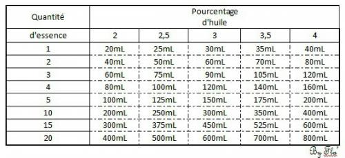

Salut tu peut t'aider de ce tableau pour faire ton mélange huile/essence,préfère le 98 au 95 et comme huile de boîte ta Ipone et Motul 10w40
